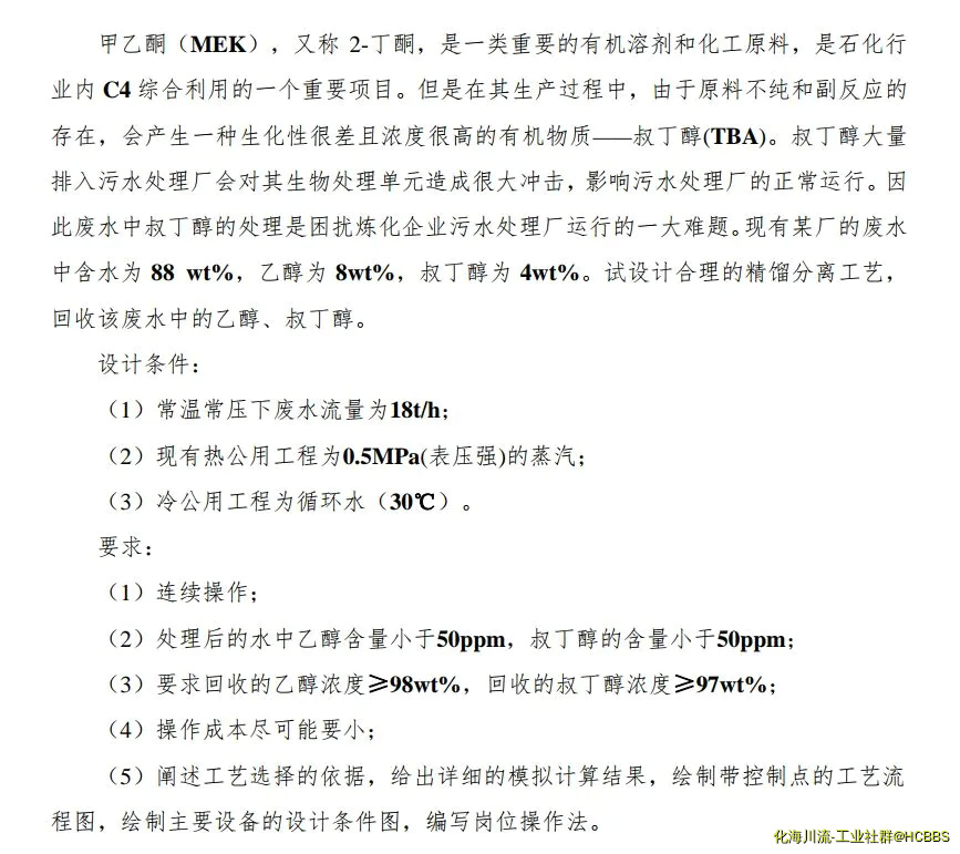

[讨论] 精馏分离工艺

简介--懂行的能给个大体思路吗?-登录查看全文

简介--你需要找专业人员设计,我不会设计但根据经验要达到你的质量要求基本做不到。-登录查看全文

简介--思路不对吧,原料不纯,提纯原料啊,副反应想办法抑制,-登录查看全文

简介--1、乙醇和叔丁醇沸点很接近,只是单纯的精馏很难达到分离的目的,可以考虑萃取啥的。 2、副反应考虑使用抑制剂,后期加上抑制剂回收工艺。 3、考虑原料预处理工序,减少副产量。 ...-登录查看全文

简介--用aspen plus 用nrtl物性方法模拟了下这三个物质的物性,有三个共沸点,而且很接近,用普通精馏的方法是不可行,想想其他方向-登录查看全文

简介--根据5楼的资料,我推测全精馏的工程造价很高-登录查看全文
