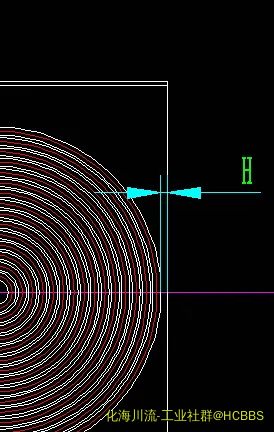

[求助] 请问下各位老师换热器U型管和壳体尺寸有要求没?
1.5K |5
ysx4092400 | 显示全部楼层 |阅读模式       最后访问IP四川省
请问下这个H的距离有要求没有?我查标准没发现,能不能麻烦老师们提点一下。最好说出出处!

请问你这个制图确信是对的?
发表于 2018-10-26 16:35:57
ysx4092400楼主 | 显示全部楼层       最后访问IP四川省
kareale88 发表于 2018-10-26 16:35
请问你这个制图确信是对的?
对的啊,我就想问一下这个U型管中心线到筒体焊缝线距离有没有什么要求!

只需要考虑U形管热膨胀后是否碰到尾部平盖或封头
谢谢!
发表于 2018-10-27 22:28:04
海川讲师  |  头衔:  TA未设置
端部还有封头吧,热膨胀量能有多少呢?
