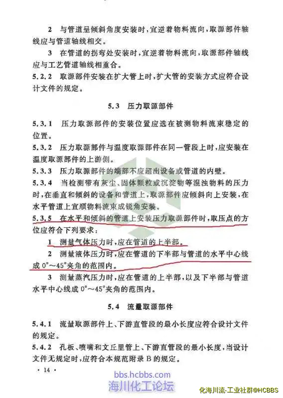

GB 50093-2013 自动化仪表工程施工及质量验收规范中有这个问题的相关说法,参见下述标准标记处的规定:
当测量液体时,要求水平到下45度引出,目的是保证引压管内部充满液体,不管何种原因产生气体时,气体会顺着引压管道向高处移动,一直到主管道中,从而保证了引压管中充满的都是液体,保证测量准确性。
当测量气体时,要求在管道上部引出,目的是保证引压管内部充满气体,不管何种原因产生液体时,液体会顺着引压管向下移动,一直到主管道中,防止在引压管中产生液柱,影响测量准确性。
发表于 2018-10-24 14:08:04
没有气体原因了吗? 问题是我们这测的是烟气,温度高啊,300多度,根本不会有积液哦。  详情 回复 发表于 2018-10-24 14:50

没有气体原因了吗?
发表于 2018-10-24 14:50:14
1、由于引压管道内部气体是不流动的,因此与外界空气换热后会降到与环境温度相当,因此会将烟气中的蒸汽冷凝成水,形成液柱。 2、如果采用管道上部取压,并斜向上引管,当引压管道中的气体降温后,密度增加,冷气体  详情 回复 发表于 2018-10-24 15:13
2、如果采用管道上部取压,并斜向上引管,当引压管道中的气体降温后,密度增加,冷气体会顺管道向下流动,高温气体向上补充,从一定意义上保证引压管中气体温度下降较少、较慢。
发表于 2018-10-24 15:13:10
原来如此。 谢谢指教!  详情 回复 发表于 2018-10-24 15:58
