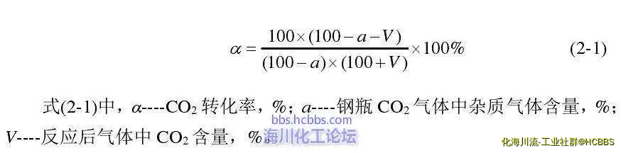

用空气和水蒸气作气化剂,固定床中试气化碳转化率怎么算(天大北洋的设备)

碳转化率=已转化的碳/原料总碳
发表于 2018-10-23 11:22:38
楼上正解,计算的时候最好用摩尔量来计算,不要用其他单位计算
发表于 2018-10-23 12:12:31
kyr + 5 对,换成摩尔是物料守恒最基本的
共醉清风缘楼主 VIP会员 VIP会员 | 显示全部楼层       最后访问IP甘肃省
kyr 发表于 2018-10-23 11:22
碳转化率=已转化的碳/原料总碳
这是CO2转化率计算式(CO2做气化剂),怎么解释呢、谢谢
