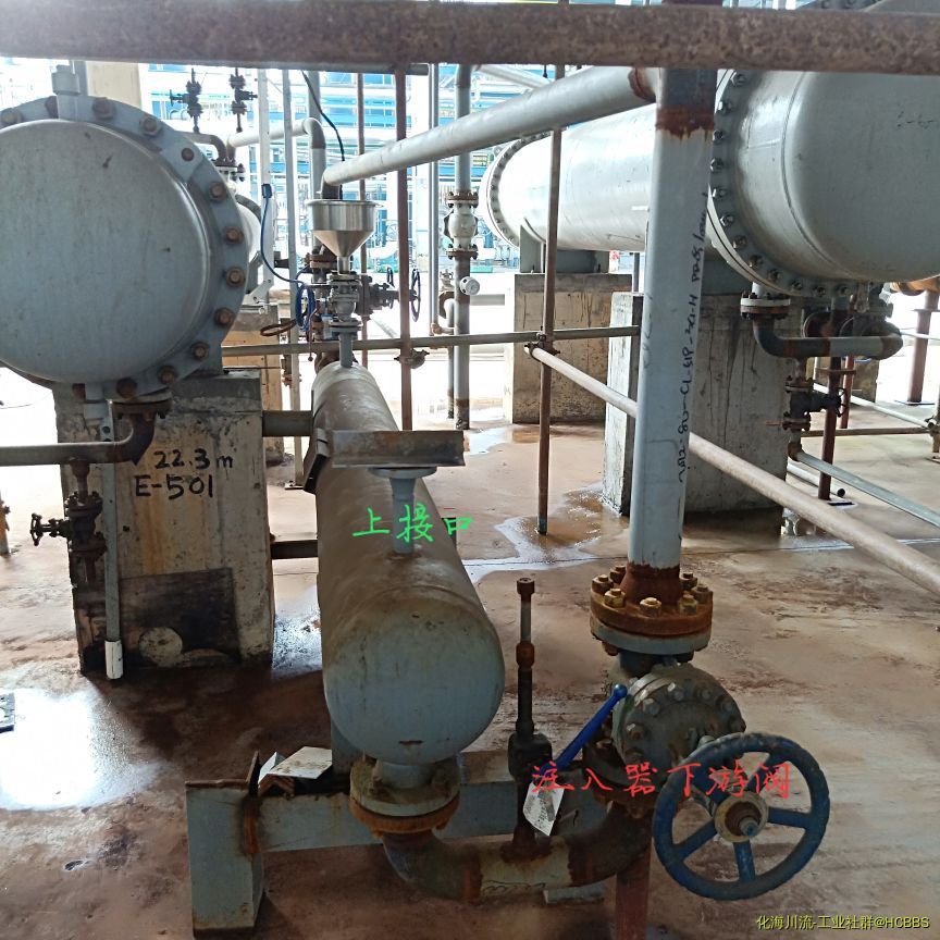

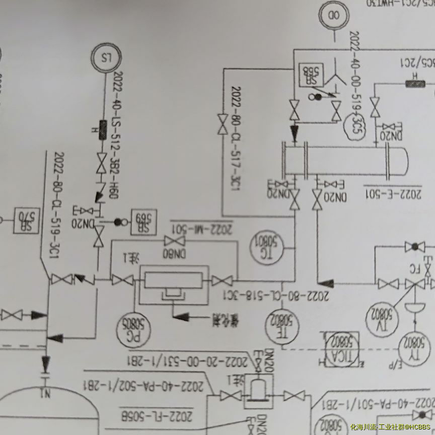

下图,如果上接口是接氮,下接口是接排凝那该注入器的操作法是不是如下:
1、开副线阀
2、关上下游阀
3、使注入器内压力泄放(应该是开排凝把里面碱液排放掉就行了吧)
4、关排凝,开注入口阀从注入口倒入适量催化剂(磺化钛氰钴)后关注入口阀
5、缓慢打开上下游阀
6、关副线

额,我的意思是想知道这个催化剂注入器是怎么操作的

那个,我是想知道你们使用注入器加催化剂步骤

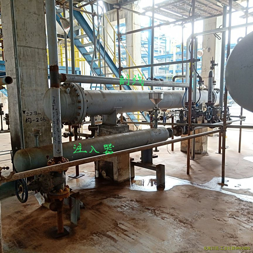

1、开副线阀
2、关上下游阀
3、打开排凝把里面碱液排放部分碱液
4、关排凝,打开上部的放空口,然后打开加剂口,进行加剂,加完剂后关闭加剂口和放空口。
5、开出口冲压,然后稍开入口,慢慢的把催化剂加入到碱液系统中。
6、过两三个小时后,打开入口然后关副线,加剂完成。
这是我们的加剂流程。

1、开副线阀<br />2、关上下游阀<br />3、打开排
前面两点跟我想的差不多,就是第五第六点有点不懂
第五点,为什么是先开出口再开入口?
第六点,为什么要等两三个小时后再开副线?
发表于 2018-10-22 13:57:15
绿莲花 + 5 积极参与
蜂蜜之家 | 显示全部楼层       最后访问IP北京市
第五  这样操作更稳定
第六  长时间慢慢加剂有利于催化剂均匀的分散在碱液中
