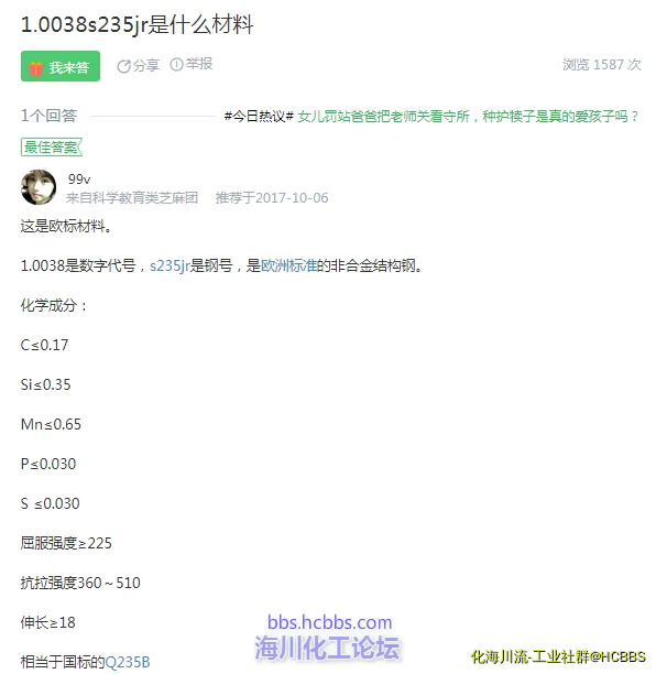

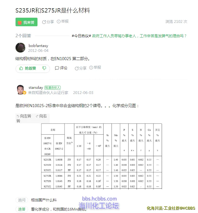

1.0038s235jr与1.0037s235jr分别对应国内什么牌号的材料

参考下,自己判断吧
材料牌号:S235JRG2 数字代号:1.0038
标准:EN10250-2 (1999) Open die steel forgings for general engineering purposes - Part 2: Non-alloy quality and special steels
国家与地区:European Union
