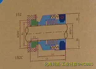

wb2机封波纹管坏

弹簧错位了?

弹簧掉了呗

外力损坏

波纹管在哪?

除了少几个弹簧,看不出别的,请进一步说明故障所在

波纹管膨胀了

诚如6楼朋友所言,貌似除了少几个弹簧,没看出啥毛病啊,请进一步补充故障的现象和后续处理修理或解体过程。

这个不是WB2的机封吧!我们叫152的,WB2的没有弹簧是四氟波纹管!

这样的么。。应该是密封面损坏。。摩擦力升高然后就扭断了波纹管

波纹管大概率已经损坏,弹簧已经崩出

目前很直观的是弹簧已脱落部分
