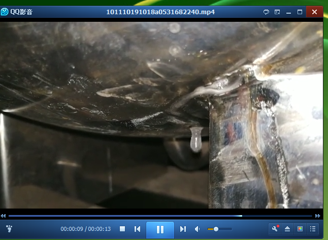

讨论下下封头与接管焊接处使用一年后漏水的原因-----------------
直径400,不锈钢304,钢管及壳体壁厚3mm,希望大家讨论下所有产生的原因。
1、焊接不到位
2、打磨过深
3、水中氯离子超标
4、材料本身的问题
5、超压使用
排除以上可能后,还会产生的原因,希望大家各自意见的发表
图片发这加载不了,发到下面2楼了

以防上面图片加载过慢,再试一遍

壁厚3mm不 知道是实测的还是板厚,设备内的压力和温度是多少?虽然直径不大,但壁厚真的不能说厚。这么薄焊接质量也不容易保证。

另外的原因:
1. 接管处的管口载荷
2. 液体的液位高度是否考虑
3. 连接管口处的管道有无抖动(产生疲劳)

最有有可能是第3点  详情 回复 发表于 2018-10-25 07:59

既然漏水了,说明是有穿透性裂纹。其实是裂纹产生的原因。氩弧焊焊接导致裂纹的可能性不大, 楼主排除CL离子应力腐蚀开裂了么? 即使测过了水中氯离子含量,也不能排除裂纹处氯离子富集的可能。此外,既然是下接管,会有交变载荷么?

3、水中氯离子超标 很有可能。
