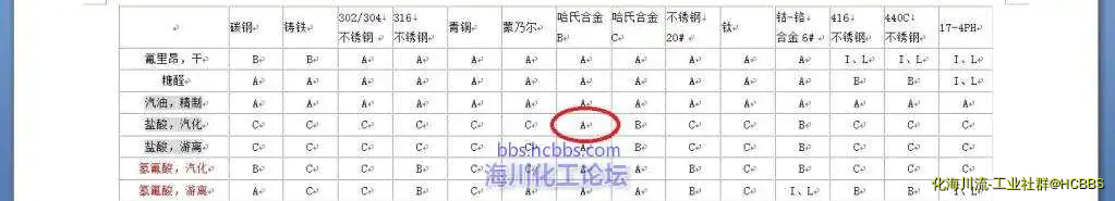

哈氏合金
发表于 2018-10-19 11:05:12

哈氏合金 & NCu28 -2. 5-1.5(镍铜合金)了解一下看看

shoutratVIP会员 VIP会员 | 显示全部楼层       最后访问IP浙江省
不差钱的话,哈氏合金
差钱的话,最高400℃最好用316系的普通阀门即可
正常使用的话,系统内没水且温度超过200的话,氯离子腐蚀不锈钢没想象的那么厉害
就怕操作波动或者停工时,温度低于150以下时产生的腐蚀
建议:1、做好伴热。 用软一点的细管做蒸汽管道,围着阀体多缠绕几圈(我们这边介质也有氯化氢,我用的12mm铜管),也可以用电伴热
         2、适当备阀体吧,氯化氢腐蚀一旦发生,除了换,没招的

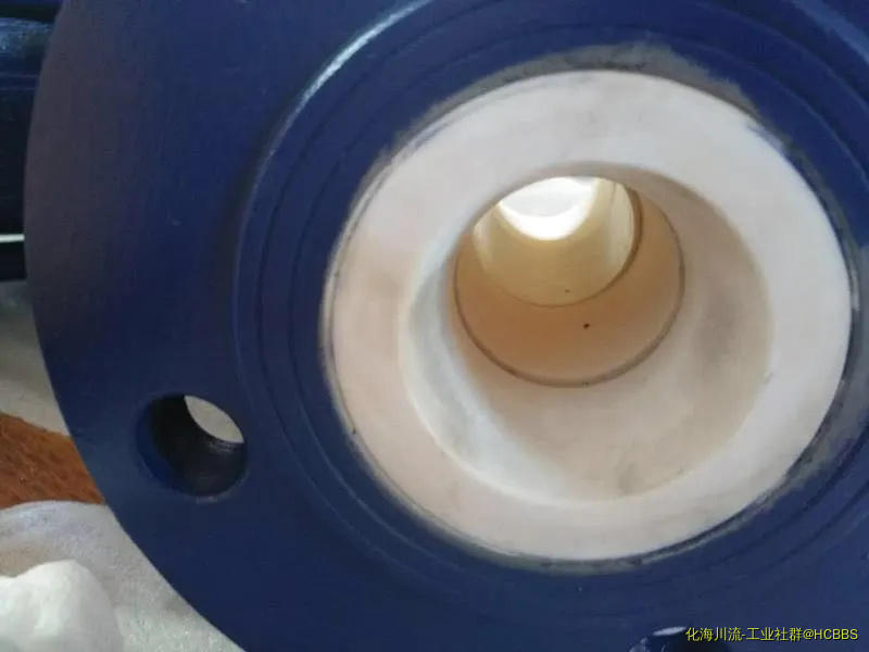

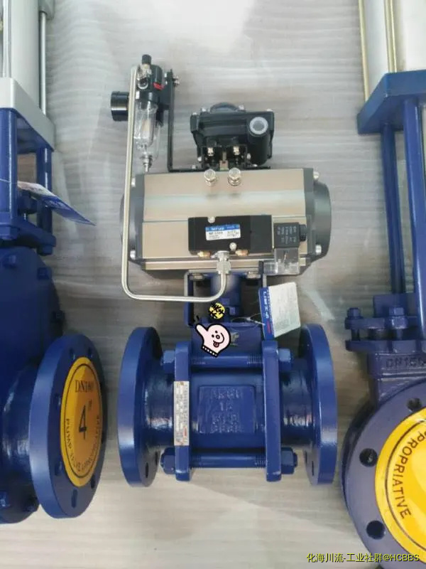

张建民_SJPWVIP会员 VIP会员 | 显示全部楼层       最后访问IP内蒙古自治区
衬陶瓷就可以了。更多专业知识详见公众号“化工设备创新基地”
