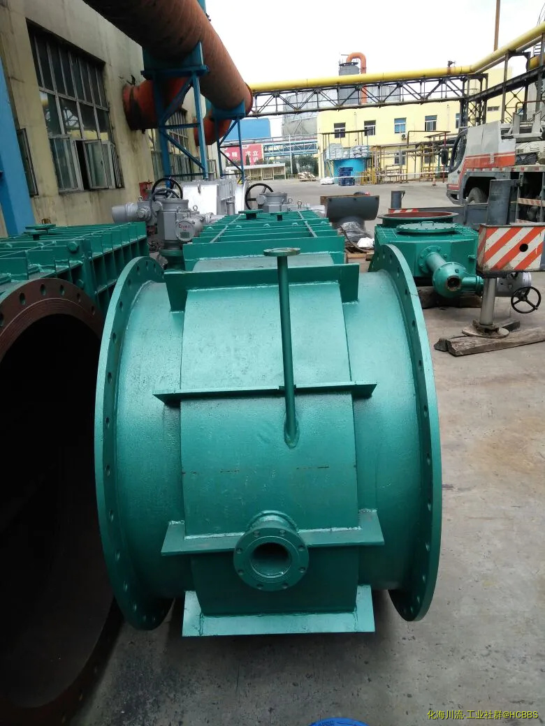

请教下,焦炉煤气自气柜进鼓风机,鼓风机进出口阀门一般选什么类型。根据AQ2048-2012,“煤气设施或系统的停车检修,应设置煤气隔断装置以可靠隔断煤气来源”,这个隔断装置一般是选用什么阀门。
这是规范的说法,我选一个蝶阀+盲板阀组合可否,有经验的海友来谈谈。。。。

设置煤气水封阀门,检修时,对水封阀门注水,可以有效起到隔断的作用。

是阀门,检修时可对阀门注水。

带水封的阀门
发表于 2018-10-23 11:23:38
非常感谢,你这是用在什么行业的,我那是鼓风机进出口工况,没使用经验。AQ2048上说有水封平行双闸板隔断阀和水封球阀。你这是水封球阀吗。。。  详情 回复 发表于 2018-10-23 17:00

我们用的是水封平行双闸板阀,用于煤气鼓风机出口阀门。

原理就是两侧各有一个闸板,两侧闸板中部的空隙进行注水隔断,我们厂的鼓风机出口压力风机最高25Kpa,我想这种阀门应该有很多种压力等级吧,看你需求!

普通明杆闸阀就可以,关键在于操作,由于进出口煤气管道中难免存在焦油,开关阀门时注意阀杆起落高度,一般不会出现泄漏问题,
