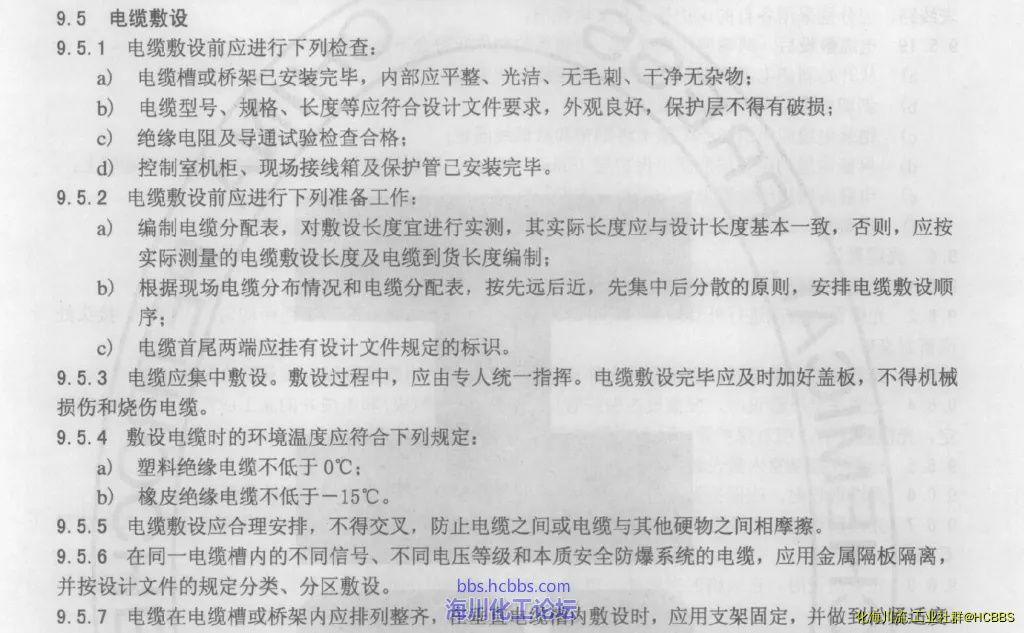

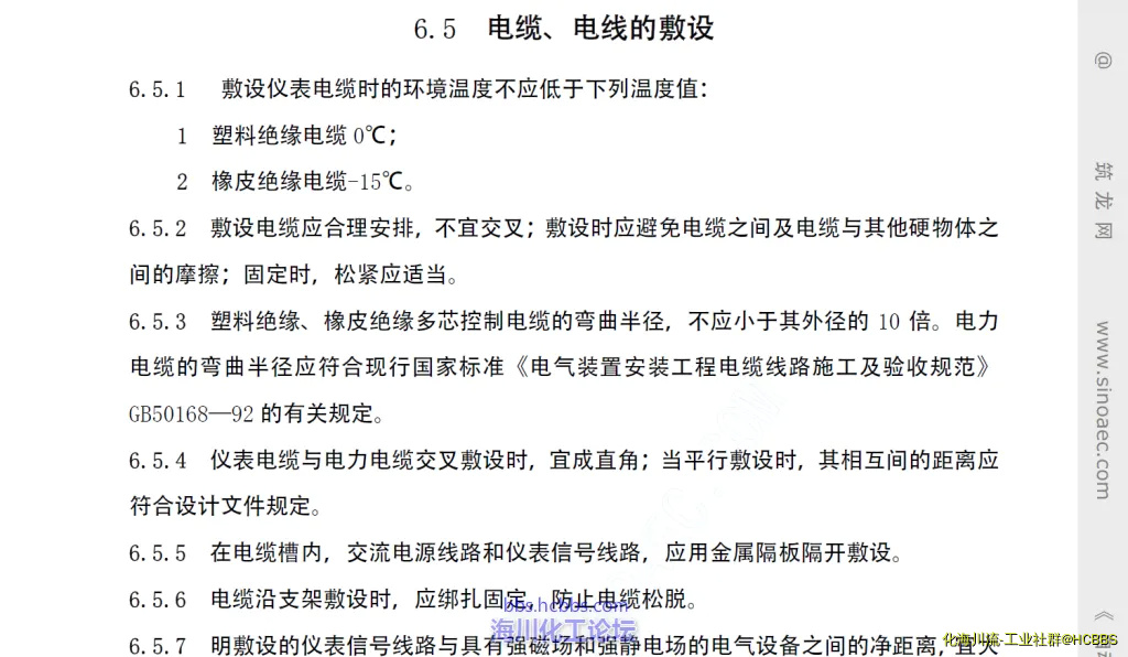

新项目施工过程中,仪表的电缆,包括现场仪表电缆、机柜间电缆,有哪些要求?

GB50093、SH/T3521了解一下

HG20508,20512可以看看
