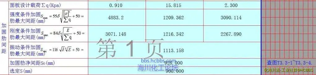

按《DLT 5121-2000 火力发电厂烟风煤粉管道设计技术规程+配套设计计算方法》标准计算的烟道加固肋间距太小,就是布置的太密,看下面图片的计算,从烟规标准规范上确定的加固肋间距为928,这个间距太小。问题来了:现场其它厂家设置的烟道加固肋间距都是很大,都不符合标准规范的,请问怎样调大这个间距?调大间距后怎样通过计算来验证这个间距是否安全?怎样计算的?还是我对这个标准理解有误?是否可以通过调节参数来调大这个间距? 2018-10-17_104721.webp

根据设计规范,通过强度计算确定

烟道没啥强度问题,考虑刚度设计就行了。
发表于 2018-10-19 08:29:51
955559 + 3 积极参与
你查的强度和刚度的最大间距是指对应的钢板的强度和刚度满足条件下的最大间距,烟道的设计需要考虑到内压、风压、灰载荷以及温度等因素的影响,查询的最大间距是最低要求,一般加上其他因素的时候,这个值会小很多,另外钢板的最大间距需要查规范中的122到129页的表格

peace2012楼主 VIP会员 VIP会员 | 显示全部楼层       最后访问IP江苏省
xzm881122 发表于 2018-10-19 09:09
你查的强度和刚度的最大间距是指对应的钢板的强度和刚度满足条件下的最大间距,烟道的设计需要考虑到内压、 ...
有没有什么样的计算法兰能增大这个间距?或者我增大间距有没计算能验证这个间距是安全的?
你增加间距目的是什么?
一般来说改壁厚可以的

xzm881122 发表于 2018-10-19 09:21
一般来说改壁厚可以的
或者做圆形的烟道
xzm881122 发表于 2018-10-19 09:20
你增加间距目的是什么?
节省材料

这个方法不可行,你看下单钢板设置最大间距,设计规范确实有余量,但是烟气的其他因素比如说板的共振设计是没考虑的。你的想法基本不可行,减少的量很小。解决的办法就是做圆形烟道或是用专业的结构软件计算

影响这个间距的主要有这几方面因素:
1介质压力
2介质温度
3板厚,我认为应该考虑壁厚负偏差,这方面规范没有考虑,很多工程现场的板厚与设计差别比较大
4是否考虑避免共振,考虑这个的话间距要减小
影响最大的是板厚,加大间距,对壁板的挠度、振动有很大影响,
厂家加大间距的目的是减少加固肋重量,降低成本,从设计来说是不符合规范的

xzm881122 发表于 2018-10-23 08:59
这个方法不可行,你看下单钢板设置最大间距,设计规范确实有余量,但是烟气的其他因素比如说板的共振设计 ...
改为圆形估计前期还可以,后期比较麻烦,
也不一定非得结构专业来做
