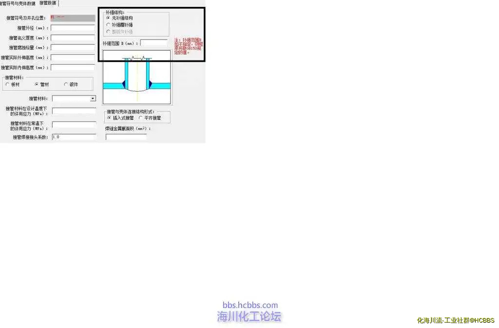

SW6软件开孔补强输入时有一个补强范围的,就是指的补强宽度  详情 回复 发表于 2018-10-17 12:39

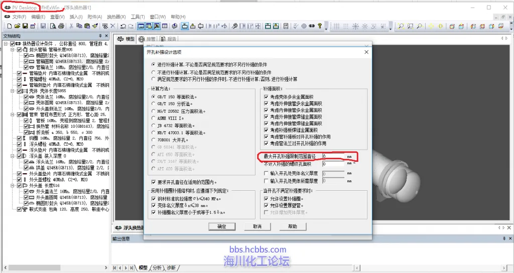

飘飘飞貌楼主 VIP会员 VIP会员 | 显示全部楼层       最后访问IP山东省
谁的子弹在飞 发表于 2018-10-16 10:10
出来计算书,要设计者人为的再核算一下,软件还不到这个水平,如果管箱筒体小于上面开孔补强宽度的话。
PV ...
截屏如下,PV Desktop

飘飘飞貌 发表于 2018-10-16 13:47
截屏如下,PV Desktop
你这是中石化的计算软件,里面有这个选项,输入实际尺寸就可以了,离管板近的接管道理是一样的。

海川讲师  |  头衔:  TA未设置
PV ...
SW6软件开孔补强输入时有一个补强范围的,就是指的补强宽度,如果不输入,则程序按标准的补强范围计算。
发表于 2018-10-17 12:39:04

海川讲师  |  头衔:  TA未设置
1、在补强范围中直接输入管箱筒节长度的做法没有问题,因为程序会自动判断采用哪一个补强宽度,但要注意,筒节上的接管是否是在筒节的中间?
2、壳程上开孔距管板近,我认为也应该考虑补强宽度的问题。
发表于 2018-10-18 09:50:28
