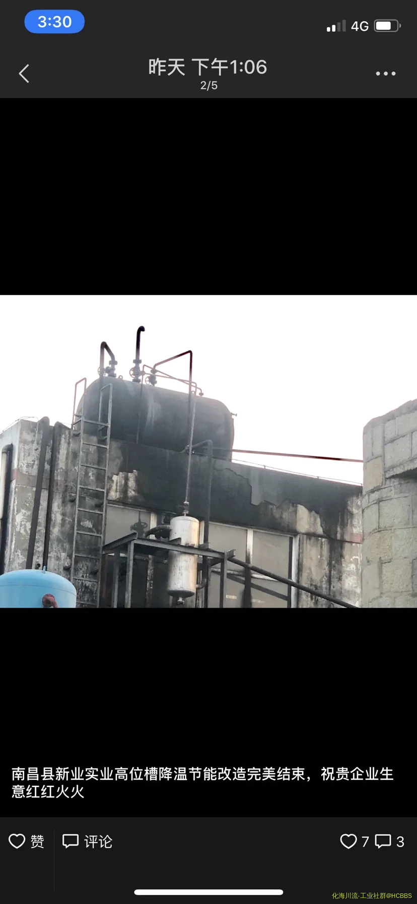

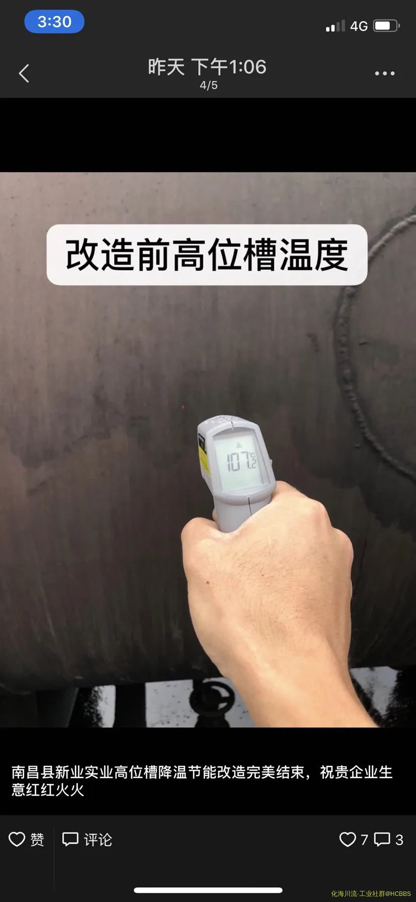

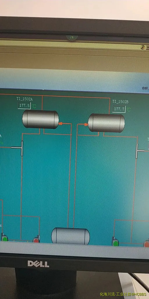

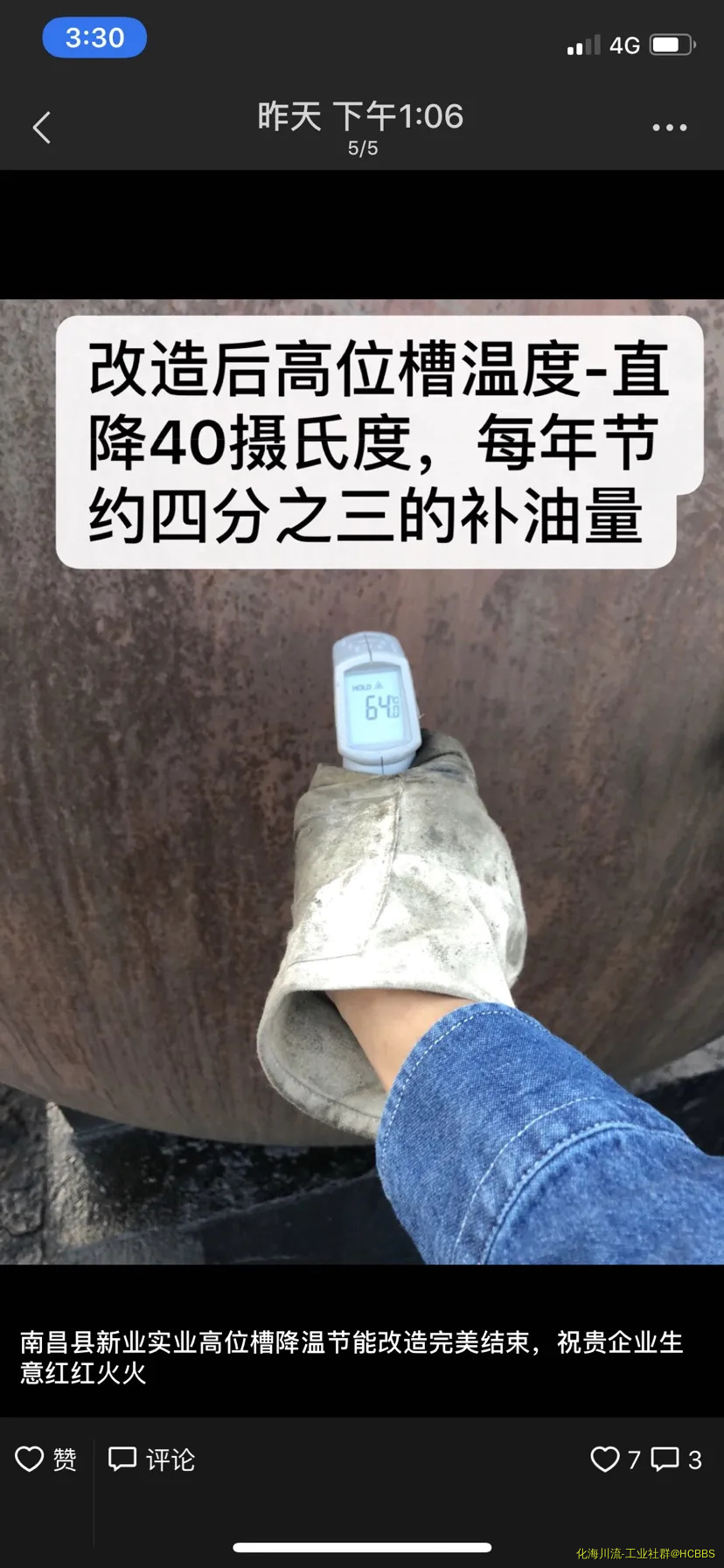

我公司可以帮贵厂解决这个问题
