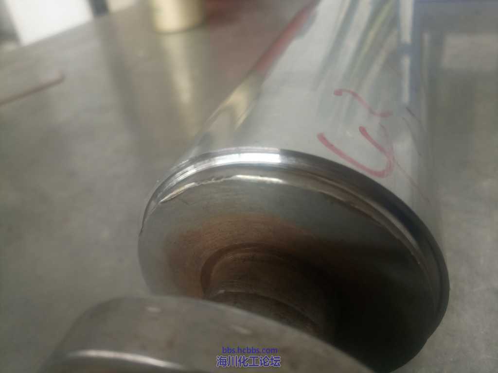

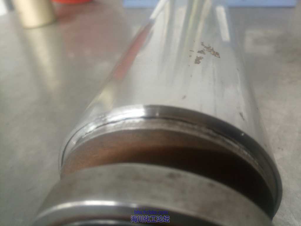

屏蔽泵难度之一   ——   屏蔽套焊接,要求不漏变形小,薄板焊接,焊后打压,有时还需要异种材料焊接

是的,屏蔽泵转子,定子屏蔽套我制作过好几个了。都使用正常。板材是0.5mm不锈钢316L智能冷焊机,焊接。
