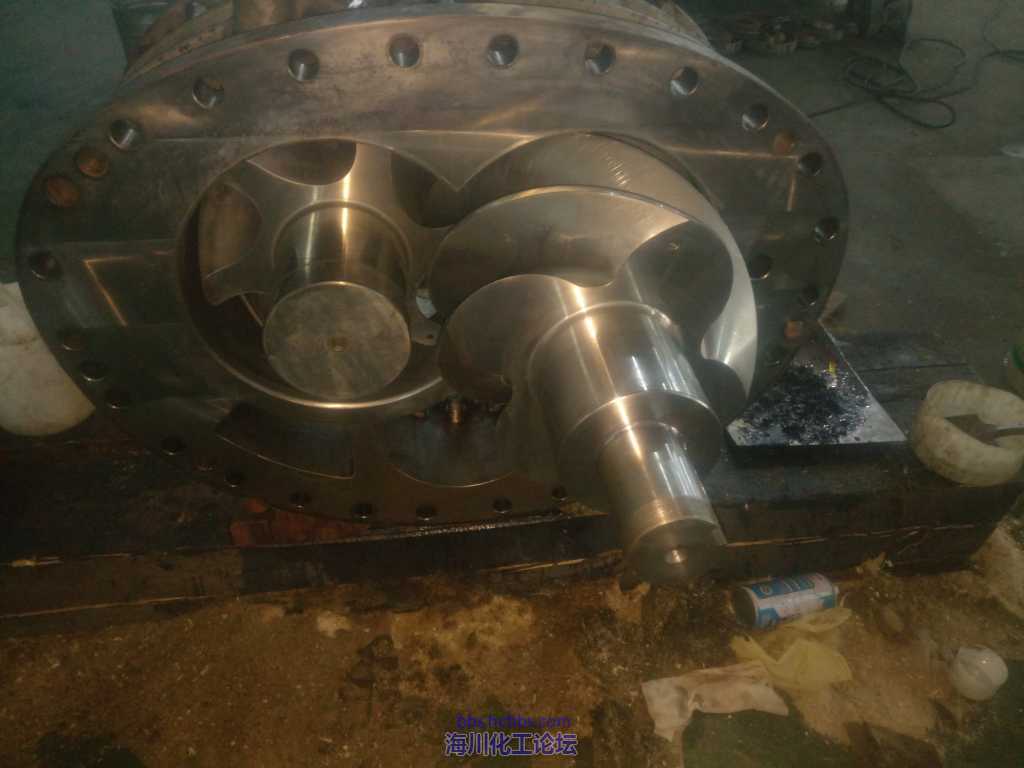

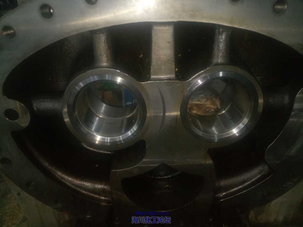

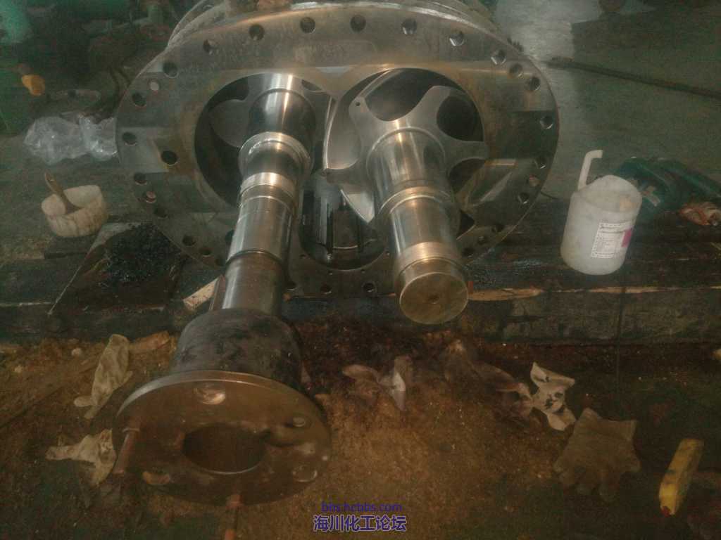

烟台冰冷螺杆压缩机低压机大修。

螺杆冰机拆解组装是,阴阳转子是如何定位的?只有百分表和塞尺可以完成组装么?是不是需要专用的高水平度的钳工工作台呀?

是要用到百分表和塞尺。主要是用来测量阴阳转子的轴向窜动量。不需要专用的钳工平台。

重点要保证进排气端间隙,约克283机子总间隙才20多道!
