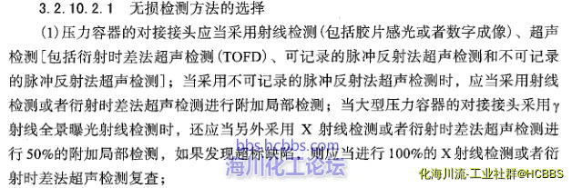

请教各位大佬,对于乙烯装置压力容器(塔),可否采用TOFD检测手段代替射线检测,或者采用TOFD+PT检测措施可否代替射线检测。谢谢!

应该可以代替的,规范上要求的是RT或UT(明确包括了TOFD)以及可记录的脉冲反射法检测。RT有底片存档,方便追溯,TOFD也有采集的数据进行分析评定,是要存档的,所以是符合规定的,只不过要注意TOFD检测后的数据保存。

容规
容规
容规里这样描述,应该是可以的,但最好与设计方沟通。

用TOFD代替RT是完全没有问题的。如果原设计是RT检测,那需要办理设计变更手续。

用TOFD代替RT是可以的。但是,需要设计同意并发变更单。另外,需注意保存检测记录资料。
