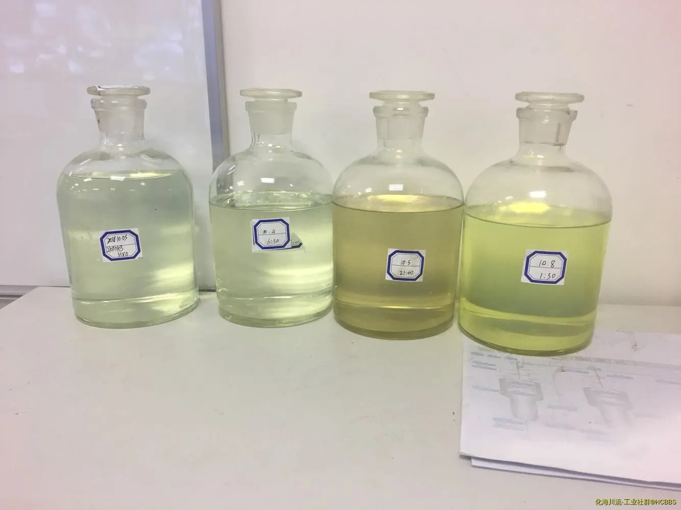

求助,柴油颜色为什么会变换

是进料性质变化引起的吧?要不就是操作的参数变化。

xiaochuan521VIP会员 VIP会员 | 显示全部楼层       最后访问IP山东省
原料组分的变化、压力的变化 颜色变绿应该是氮含量高

跟N2含量有关吧

跟所在区域空气中其他物质含量有关

莫名_ODPNVIP会员 VIP会员 | 显示全部楼层       最后访问IP广东省
稳定性,变绿是硫高了
放在光下10天左右还会有絮装物

wangjianj.zhlhVIP会员 VIP会员 | 显示全部楼层       最后访问IP浙江省
加氢深度不一样导致的,分析下硫含量,氮含量应该越深的越高

孤鸿影_TEYBVIP会员 VIP会员 | 显示全部楼层       最后访问IP北京市
已绑手机   ★悬赏任务→ 发悬赏(1)  承接(0/0)
以前也讨论过这个问题好几种原因吧1、原料碱性氮含量高 2、原料芳烃含量好,尤其蒽、萘等显示荧光绿  3、过度加氢是原有芳烃饱和后重新脱氢 或环烷烃脱氢成芳烃

hc3564VIP会员 VIP会员 | 显示全部楼层       最后访问IP辽宁省
跟氮和硫没关系,主要是芳烃,

kevinhsu1227VIP会员 永久VIP | 显示全部楼层       最后访问IP台湾省
因為氮的關係,你的反應器壓力可能比較低 ,需考慮增設脫色反應器還原,我們是使用topsoe
