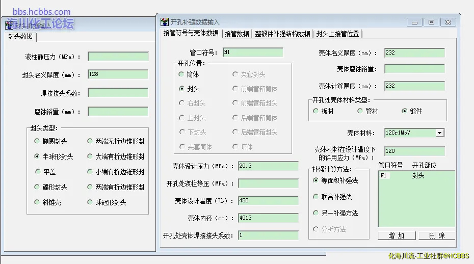

用SW6计算球形封头开人孔补强时,开孔补强数据输入中,壳体名义厚度和计算厚度、以及壳体内径应该输入筒体的数据还是封头的数据?如图所示。如果输入封头的数据,计算时提示壳体内压校核不合格,如果输入筒体数据,计算时封头数据输入中自动就变成了筒体的厚度值,到底应该怎样输入呢?还有个问题,接管选择整锻件补强时,整锻件补强结构数据中,数据输入的变化对计算接管补强都没有影响,即输入和不输入都没影响,这是怎么回事?

一脸懵?你是在哪里输入筒体数据的?

谢谢。我的筒体厚度是232,封头是128,我的意思是这里表格中壳体内径和壳体名义厚度应该输入筒体厚度值还是封头厚度值?

那个地方的数值不是自动出现的么,为什么要在那里手动输入数据?

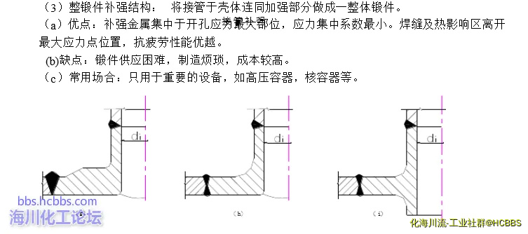

楼上说的没错,这个是另一补强,使用整体锻件,根据JB4732-95
请问整体锻件是下面形式吗,也叫嵌入式对吗?
下面这个不是整体锻件吧:
不知道楼主啥结构,另外可在立式或卧式模块中,和零部件比较下,也许会不同

开孔补强数据输入中,壳体名义厚度和计算厚度、以及壳体内径应该输入应该是开孔处壳体的数据,如果在封头上开孔,当然应输入封头的相关数据。
