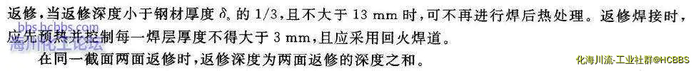

qqsbig001VIP会员 VIP会员 | 显示全部楼层       最后访问IP河南省
找了一下,可以作为参考!
NB/T47015-2011《压力容器焊接规程》编制说明第2.(15)-(16),相应的焊件返修后重新进行热处理的规定见NB/T47015第4.7。
但需要确认的是,这个焊件返修是热处理后质量问题的返修还是热处理前质量问题的返修,从语言上看是热处理后。
发表于 2018-10-2 23:45:30

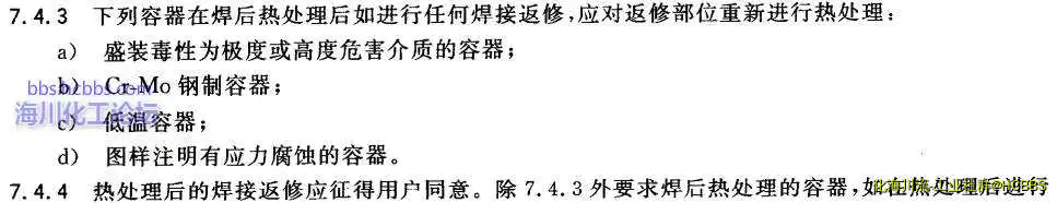

murdocVIP会员 VIP会员 | 显示全部楼层       最后访问IP江苏省
GB150.4中7.4.4条规定的很明确呀。
发表于 2018-10-3 07:39:44
