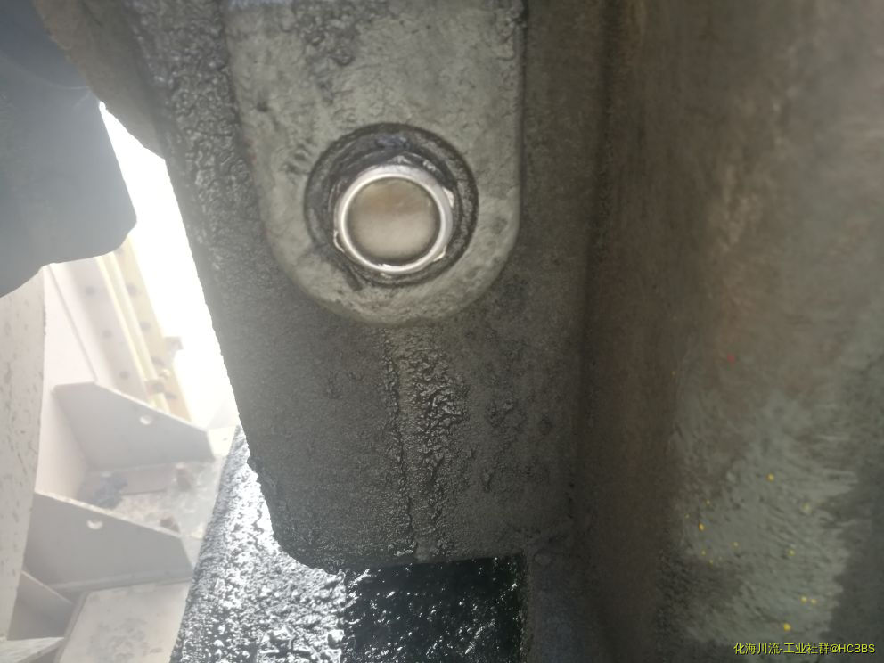

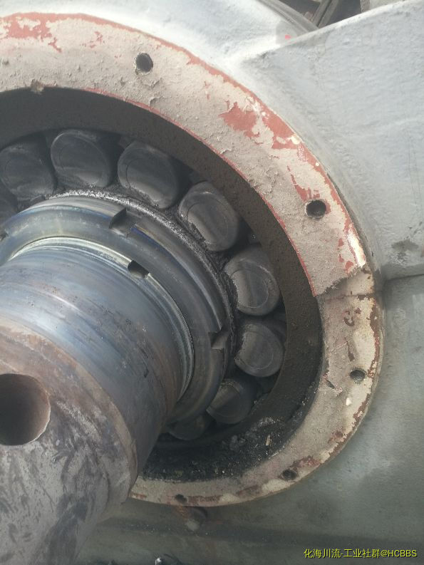

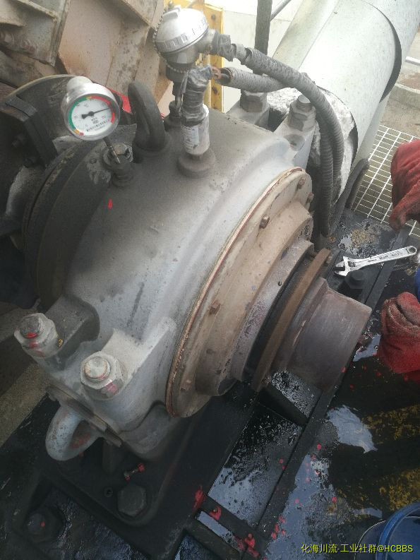

轴承烧毁原因可能为缺油,我们这边冷却水水质差管道容易堵塞,大家对改善水质,或者管道耐腐蚀有什么好的方案

如果条件允许可以切换风机定期,定期对冷却水管进行反冲洗,接风反吹,因为冷却油温德冷却水盘管特别细,很容易堵的!

qq_ 〆流年亦梦╮82282VIP会员 VIP会员 | 显示全部楼层       最后访问IP陕西省
你这烧的太厉害了吧,感觉是缺油才会这么严重

阳光501VIP会员 VIP会员 | 显示全部楼层       最后访问IP浙江省
冷却水管加装过滤器定期切换、清洗。进出口管加装水流指示器。巡检观察油质、油位、检测轴承温度。轴承有远传温度,是不是控制室没人看?加装温度声光报警。

坦然_VRPNVIP会员 VIP会员 | 显示全部楼层       最后访问IP辽宁省
关键是冷却水没跟上,润滑油量油位过低干转才导致轴抱死烧毁的原因。
