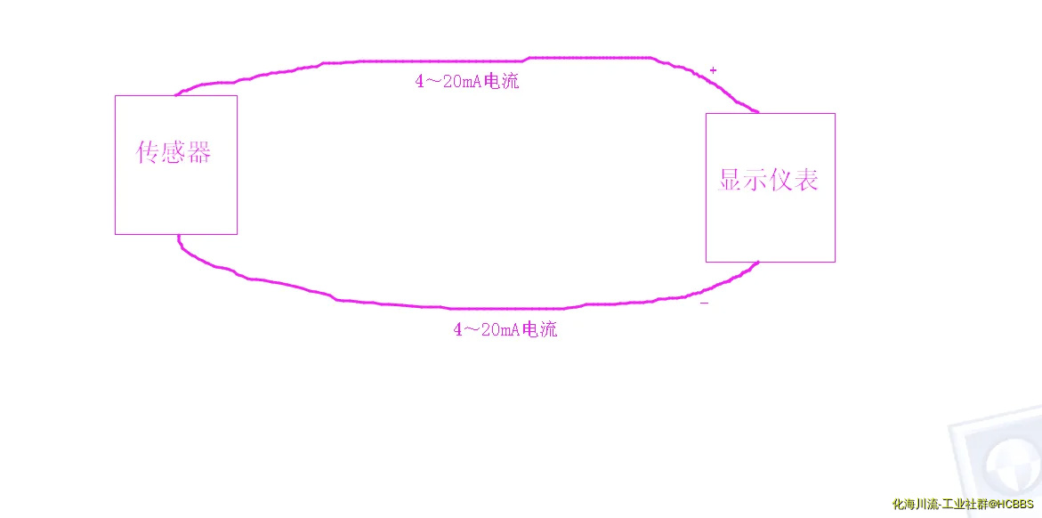

对工艺参数测量和显示过程的理解,可以统一用下面这张示意图吗?
把传感器插入工艺管道,给传感器供上电压(或者说把传感器接入回路),传感器将工艺参数转化成电流信号,电流信号传递到显示仪表那头,那头再通过一个不知道什么模块再反过来将电流信号又转化成工艺参数值在屏幕上显示出来? 整个过程经过了两次反向的转化?

你到底是什么专业转过来的啊?
就是个模数转换啊,至于显示出来的是多少纯粹就是怎么处理量程的问题了,只能算是数值变化,并不是信号各类的变化了。

将电流转化成温度值显示,电流是连续变化的 是模拟量,而温度也是连续变化的 也是模拟量,何来模数转换呢?

1、电信号,肉眼无法直接识别的电流电压等,叫模拟量
2、温度值123℃、234℃,这些可观测的数字,叫数字量
3、讲深入点抬杠呢,
      只要你用数字化仪器观测,没有什么信号,会是连续的,都是间断的 。。。电子分子都是一粒一粒的,海水也是一粒一粒的。。。所谓连续,实在是你的眼,分辨力不够精细罢了。。。恰如世界五彩缤纷,而你碰巧是个色盲人。呵呵,那让你欣赏绿肥红瘦花朵鲜艳,只能怪美术学院不厚道。

进来的是电流,是模拟信号,到模块里变成0101这种CPU识别的数字信号。你以为温度显示给你是连续的,其实只不过是台阶够不够精细罢了。
而且你举的例子还不恰当,温度传感器以热电偶和热电阻较为常见,一个检测的是电压信号,一个检测的电阻信号,除非另外又加了个变送器,才会再转成电流信号。

IO模块里面是否进行了如下这样的一个过程呢?
