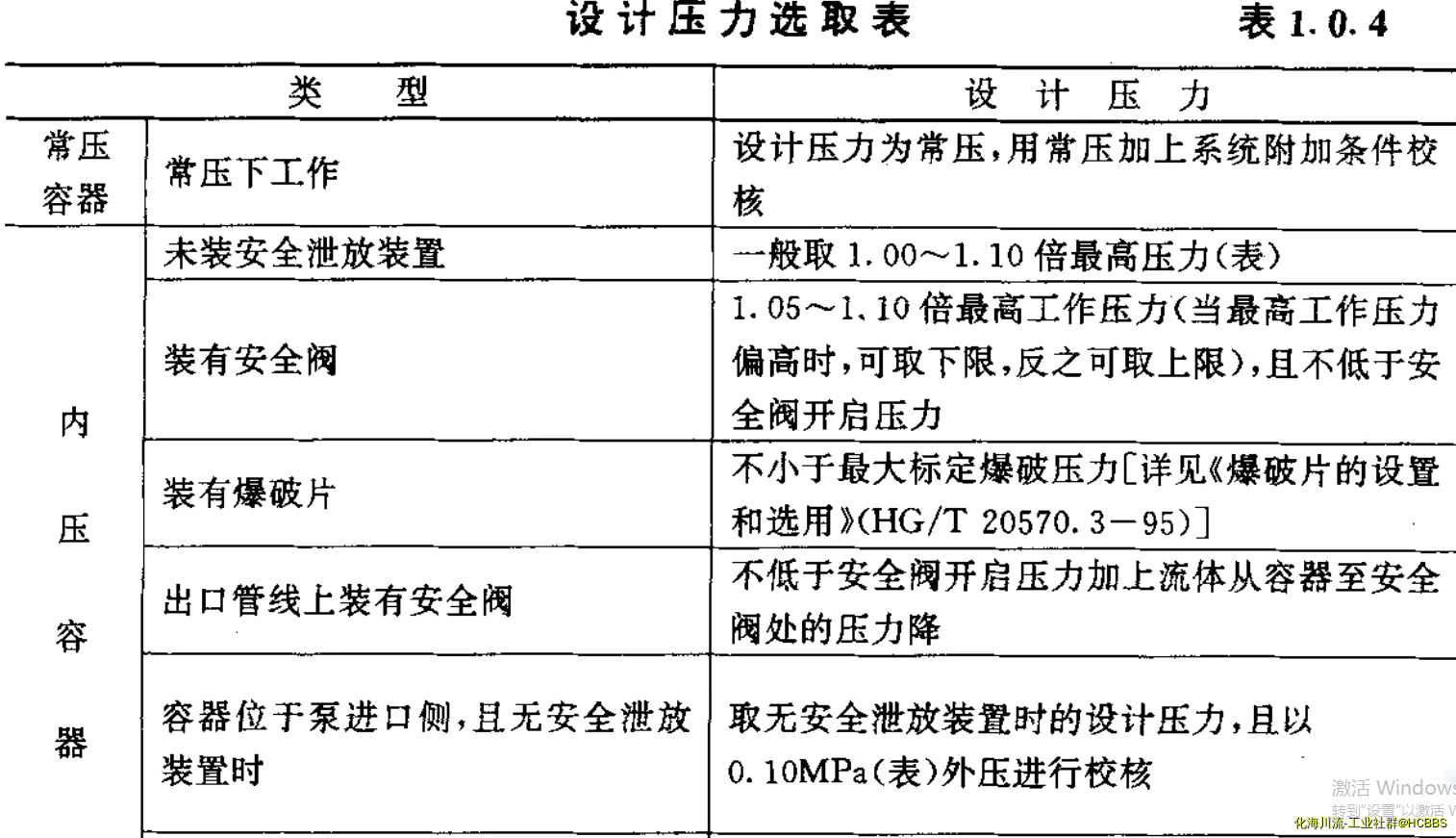

操作温度240℃ 操作压力10MPa 设备设计压力取设备可能达到的最大的压力11MPa的1.1倍=12.1MPa 设计温度取最高操作温度240+30℃
设计压力依据:
设计温度依据:
安全阀允许超压范围确定依据:
此设备允许安全阀按火灾工况设计,所以允许超压按121%计算。
回座压力设计标准:
回座压力按93%-97%,此处选择95%。
安全阀设定压力按此设计:
所以设定压力大于最大操作压力,取正常操作压力的1.1倍=10*1.1=11.1~设计压力之间12.1之间,为了防止安全阀频繁起跳,整定压力略大于最大操作压力11,所以整定压力按11.5MPa设计。
安全阀形式按此设计:
此处设备温度240℃压力10MPa,所以按6.0.4设计,选择带有散热片的安全阀
泄放压力=起跳压力/整定压力*允许超压范围=11.5*121%=13.915MPa
回座压力=0.95整定压力=11.5*0.95=10.925MPa
泄放温度按理想状态方程计算:
PV=NRT,因设备的V不变,NR不变,所以P1/P2=T1/T2
P1泄放压力=13.915MPa
P2操作压力=10MPa
T1泄放温度
T2操作温度=240℃
K=℃+273.15 =240+273.15 =513.15
由此可以计算泄放温度=P1/P2*T2=13.915/10*513.15=714.05k
T1泄放温度=714.05k-275.15=439.90℃
这个设计过程有问题么?

安全閥的選用,有一些軟體或網站有提供相關選擇性,決多數會是來決定尺寸的選擇。
至於溫度,畢竟不是重要因素,重要在於壓力(不管是作動、回復...)
小弟過往也曾協助其他單位進行評估,溫度的計算不是重點,在者也應該不是用理想氣體去推估...

泄放温度的计算我始终没找到具体用什么计算,可以指点一二么

洩放溫度...我以前曾和廠商討論過,也有您這樣的困惑
基本上,他們建議直接用這管線的設計/操作溫度去擬定請購規範就可以了
至於用計算...就像我上一篇回覆的一樣  溫度不是重要參數
重要在於壓力、流量,所以您如果網路上去看的話,基本上溫度不是那麼重要...
以下是小弟在網路上有找到的幾個網站,若您可開啟的話也許可以試試看就知道了
http://www.enground.com/
https://www.checalc.com/instrument.html
如果用API的角度的話,也並沒有把排洩溫度視為重要依據
以上與您分享
