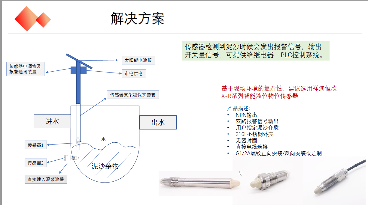

江湖故人_x11RFVIP会员 VIP会员 | 显示全部楼层       最后访问IP北京市
我们的传感器可以很好的解决各种污水井,雨水井水位液位泥沙料位等,做到及时报警,减少工人的维护清理
发表于 2021-6-23 09:45:57
