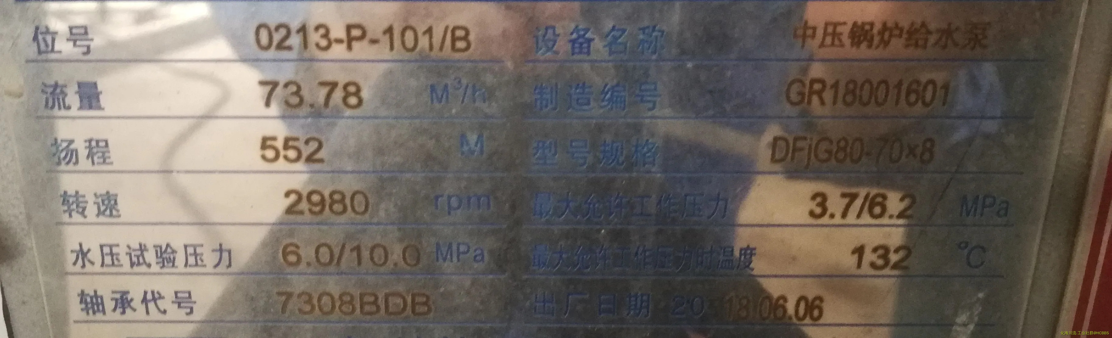

改变自己719楼主 VIP会员 年费VIP会员 | 显示全部楼层       最后访问IP辽宁省
年vip  |  头衔:  TA未设置
泵的参数
发表于 2018-10-1 06:39:05
156026692 + 3 积极参与
