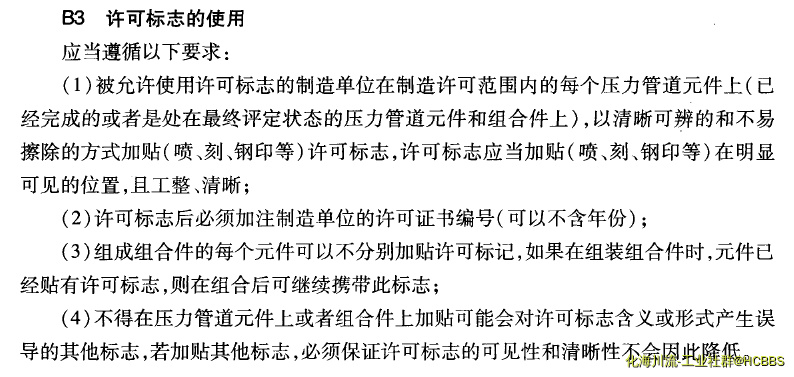

压力管道和管件在2014年后要求在合格证上标识TS(右上角),这个文件是什么,谁给提供一下呢

不仅是合格证上边
而且管件上边也要有编号

2014年是不是有个文件要求必须这样做的,  详情 回复 发表于 2018-9-24 07:51

好像是修改后的承压管道监检规程上边增加的要求 从材料开始控制  详情 回复 发表于 2018-9-24 10:10
从材料开始控制

是不是代表TSG

不是2014年以后。。。而是2006年以后。。。
TSG D2001-2006  压力管道元件制造许可规则

合格证上没有TS标识能认定合格证不合格吗
