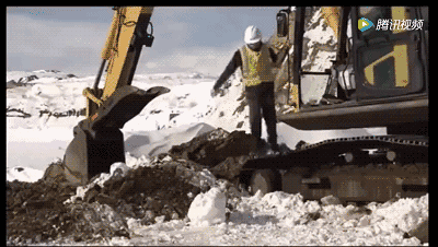

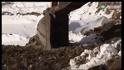

1、触电时,坐驾驶室内是安全的
因为挖掘机是钢铁外壳,驾驶员坐在驾驶室内,不管是挖掘到地下电缆还是碰到架空明线,挖掘机司机此时是安全的,不会遭到电击(触电)。但挖掘机整体包括10米以内车辆和人都带电,从外面触碰挖掘机车身会触电。

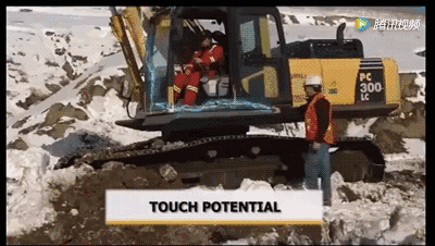

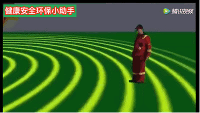

2、千万不要试图下车大步逃跑
遇到这样的情况,你千万要记住,此时正确的做法是:司机应该操作挖机慢慢移动,远离高压电线。如果你无法移动机器以脱离接触,请不要动,等待救援到来。千万不要试图下车大步逃跑,因为电压在地面呈环状分布,如果双腿放置于不同的环内,电压差会将人电击致死。

3、起火后,双脚蹦到地上并跳出十米
如果面临危险,比如挖掘机被电击起火时,司机不得已要弃车时,要双脚蹦下车,像兔子跳一样,尽量跳远,然后跳出10米安全距离后,再小步走远。
