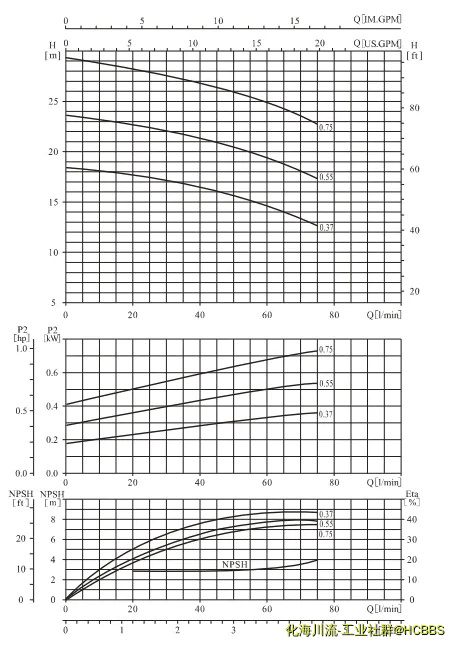

请问这个性能曲线能不能查出泵的效率是多少?

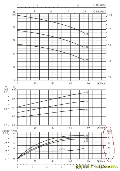

右下角竖坐标红圈位置

请问在这张图里,为啥有三条曲线,每条曲线后面的小数代表啥?0.37  0.55  0.75
发表于 2018-9-22 22:52:54
0.37 0.55 0.75是电机功率,三个功率对应三个扬程,相同流量扬程不一样效率也就不一样  详情 回复 发表于 2018-9-22 23:01

三张图由上到下依次是扬程  轴功率  效率(包括汽蚀余量)?
发表于 2018-9-22 22:55:29
是的  详情 回复 发表于 2018-9-22 23:01

第一个图是流量-扬程关系,第二图是流量-轴功率关系,第三图左侧是流量-汽蚀余量关系,右侧是流量-效率关系。
其中流量单位有四个:立方米/小时,升/分钟,英制加仑/分钟(IM GPM),美制加仑/分钟(US GPM),扬程单位有两个:米和英尺(ft),轴功率单位有两个:马力(hp)和千瓦,汽蚀余量单位有两个:米和英尺

三条曲线是叶轮外径切割或者降低转速或者更换叶轮而获得的三个性能参数不同的曲线,但是三个曲线最大流量点都是75 L/min,所以推测不是由于叶轮切割或者降低转速获得的另外两个性能参数,而是通过更换叶轮实现的,否则就是这个曲线绘制的不严谨或者是主观绘制的。

主要是不清楚eta是啥意思,这泵的效率也不高
发表于 2018-9-23 14:51:09
eta是efficient ratio的缩写 就是效率  详情 回复 发表于 2018-9-24 08:41
就是效率

首先回答楼主的问题,可以查,看最底下的框图可以查到对应流量下的效率,2#楼已经圈出来了。不同意15#楼的说法。Eta 不是 “efficient ratio” 的缩写,而是指西拉字母 “η ,众所周知,这个是用来表示效率的。
该性能曲线从上往下,依次是:扬程-流量曲线功率-流量曲线效率-流量曲线必须汽蚀余量-流量曲线
另外,0.37、0.55和0.75是什么意思? 这里我不同意5#楼的说法。
这三个数是指最小叶轮(037ft)、额定叶轮(0.55ft)和 最大叶轮(0.75ft)的直径。看这个图上主要是以英制单位为主的,换算过来的标准单位应该差不都是:最小叶轮(112.8mm)、额定叶轮(167.6mm)和 最大叶轮(228.6mm)。
所以,楼主查效率的时候,主要是看中间那条曲线,那条才是你现在这个设备额定叶轮的性能曲线。

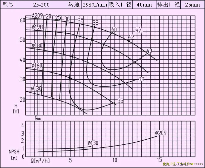

至于这个泵的效率低?该工况底下的离心泵大差不差,差不多都是这个效率,附一个国产泵的性能曲线作参考。
该性能曲线版权来源:大连深蓝泵业股份有限公司

假设是上面写的叶轮最小直径112.8mm,最大直径228.6mm,扬程跟叶轮直径的平方成正比。最大跟最小直径差两倍,扬程应该差4倍。图中的扬程可没有差上4倍。  详情 回复 发表于 2019-2-24 21:56
如果老外表示的是叶轮直径,那使用的单位也应该是in也不应该是ft 通常扬程用ft 叶轮直径用in。就像管径一样用in而不用ft  详情 回复 发表于 2019-2-24 21:48
不是所有的曲线上都标有叶轮直径的,比如像冲焊泵的  详情 回复 发表于 2019-2-24 21:43
0.37 0.55 0.75是这个泵配用的电机功率,你可以算一下横坐标有流量,竖坐标有扬程,右侧的竖坐标有效率,左侧竖坐标有轴功率。  详情 回复 发表于 2019-2-24 21:40
