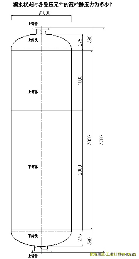

[原创] 带图求-满水状态时各受压元件的液柱静压力为多少.................?

求解此图
求解此图
lflsedin + 5 发起议题
压力=密度*9.81*高度 算吧

1。你提的问题有疑问,是水压试验用还是操作状态的静压力。若是水压试验你的设备立着做吗。
2。如果按照你的图这样,10.33米=0.1MPa,下封头静压力0.0354MPa,下筒体0.03272MPa,上筒体0.01336MPa。上封头静压力0.00368MPa

1、(3760-(380-275))/10.33
2、3380/10.33
3、1380/10.33
4、380/10.33

以上1234是什么?到底该算哪个高度?

1.下封头静压力0.0354MPa, 2.下筒体0.03272MPa, 3.上筒体0.01336MPa。 4.上封头静压力0.00368MPa 按这个顺序。  详情 回复 发表于 2018-12-2 14:45
kareale88 + 5 积极参与
1.下封头静压力0.0354MPa,
2.下筒体0.03272MPa,
3.上筒体0.01336MPa。
4.上封头静压力0.00368MPa

如果水压试验是卧式,如何计算呢?谢谢

液柱静压力计算公式(对于水)=1000*H*9.81*10-9。式中H单位mm,计算结果是MPa,按此计算楼主的数值似乎也有问题。
依次为:0.0358;0.03316;0.0135;0.00373
