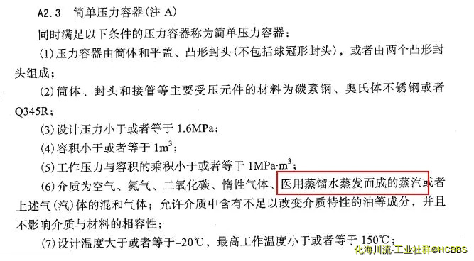

[求助] 为什么简单压力容器定义中的介质要特别强调是“医用蒸馏水蒸发的蒸汽”
3.5K |1
工巩汞共VIP会员 VIP会员 | 显示全部楼层 |阅读模式       最后访问IP广东省
新版的《TSG 21-2016 固定式压力容器安全技术监察规程》中关于简单压力容器的定义沿用了《简单压力容器安全技术监察规程TSG+R0003-2007》中的对于蒸汽的要求是要“医用蒸馏蒸发的蒸汽”,也就是说石油化工中的小蒸汽罐那都不能归到简单压力容器,也就都要注册登记。
我就是不明白为什么一定是要“医用蒸馏蒸发的蒸汽”,难道说我们石油化工用的蒸汽就不干净?
