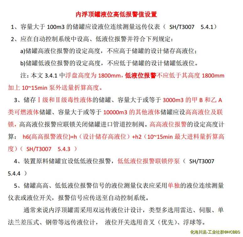

內浮顶罐高低液位报警值的设置

内浮顶罐液位高低报警值设置.pdf

内容不多可以直接帖出来。
