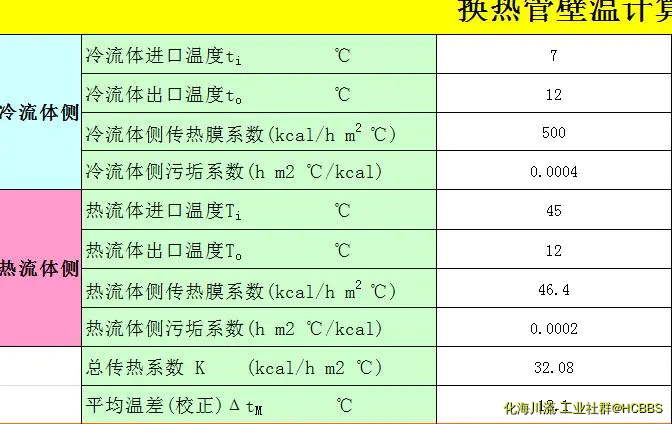

a852319625VIP会员 VIP会员 | 显示全部楼层 |阅读模式       最后访问IP山东省
有这么一个EXCEl,不知道数据怎么找。求大神告知。有需要这个EXCEl的可以联系我。。

这个是传热计算根据进出口温度,物料相关的一些参数算出的结果,不是选取。

壁温是工艺计算来的,恕我直言,你这个表可算不了壁温,实际应用也没啥用,只能大体估算而已

好吧
