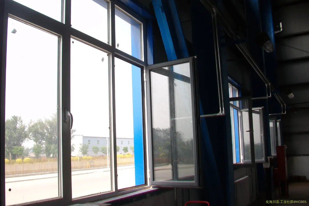

各位大神好,工作中遇到一个项目,项目的真空泵房为轻型结构,无人值守,面积为289.78平方米,真空泵房有2个出入口,门为外开,但是窗户为内开(泵房仅一侧有窗)。一个专家指出窗户要改为外开形式。请问,这个真空泵房的窗户是否需要改为外开形式?(由于已建成,改起来比较麻烦)
可引用的主要依据有:1、《生产过程安全卫生要求总则》(GB/T12801-2008)第5.4.6条:危险性作业场所,应设置安全通道;应设置应急照明、安全标志和疏散指示标志;门窗应向外开启;通道和出口应保持畅通;出入口的设置应符合有关规定。
                 个人觉得此条要求主要是从危险性作业场所的应急疏散考虑,需要门、窗外开。由于此标准为推荐标准,且窗户外开是以窗户作为应急出口考虑的,由于本项目真空泵房面积小,无人值守,本身就有2个出口,且门均为外开,可满足应急需要,故可不整改窗户外开。
                   2、《建筑设计防火规范》(2018年版)(GB50016-2014)第3.6.2/3.6.3条的条文解释:比如用于泄压的门窗可采用楔形木块固定........门窗向外开启。这样一旦发生爆炸,因室内压力大,原关着的门窗上的小五金可能因为冲击波而破坏,门窗则可自动打开或自行脱落,达到泄压的目的。
                 个人觉得此条主要从厂房泄压方面考虑,而且门窗外开也未写在条文中,只是解释上列举的一个例子,该泵房本为轻质结构(钢结构+防火材料),墙体也可作为泄压设施,故窗户可不整改。
   大家看看这个窗户到底要不要外开呢?

我认为没有必要,专家是上纲上弦,太教条了,这么做是符合某些规定,但是也要具体事情具体分析,不能一概而论,一不是危险,二不是泄压,尤其是带有玻璃的窗,即便一旦出事故,玻璃破碎,那还是窗吗?就是几个人孔

我认为建筑前,就应该针对建筑的用途、功能、大小、位置等,就已经划分出什么类别的建筑,地震、防火、危险、防水等等的级别早有规定,其配套设施也相应按照规定执行,水管、电器、气路、通风、消防、通道、建筑墙体强度、承重等配套结构,包括门窗、下水道等、也是对应规定而设置,是个纵向规定,而不是横向要求,所以后期的个别要求,肯定是随意性较大,无明显隐患,且无强制性依据,不予支持。
