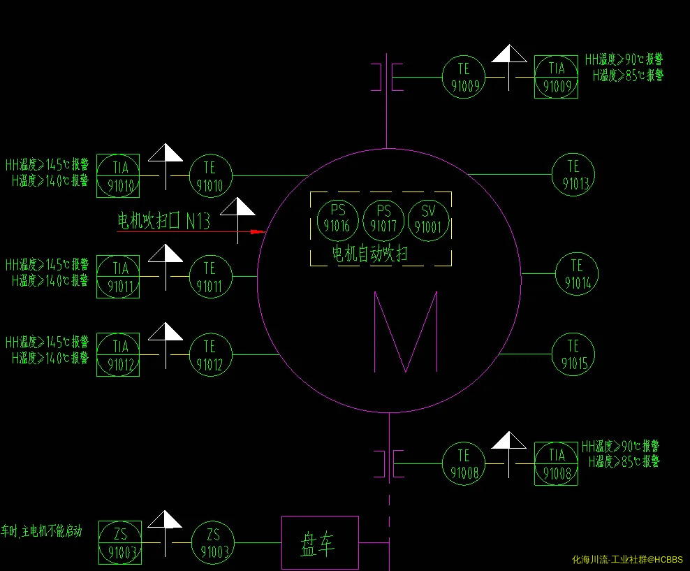

看着都瘆得慌,启动电机都要氮气处理。应该是氮气保护气体???发个片子见识一哈最好。不知这种电机长啥样
发表于 2018-9-20 10:45:08
流程图这样画的,电机实物还没见  详情 回复 发表于 2018-9-20 14:27

你应该知道它的使用环境,如果是易燃易爆环境,这个“电机吹扫口”的称呼好像就太随意了。应该叫“氮气保护”。若是一般环境的使用,应该是起到降温作用?或者是粉尘吹扫?特殊电机,当温度升高时降温?不得而  详情 回复 发表于 2018-9-20 15:39
jiutianyunhe 发表于 2018-9-20 14:27
流程图这样画的,电机实物还没见
      你应该知道它的使用环境,如果是易燃易爆环境,这个“电机吹扫口”的称呼好像就太随意了。应该叫“氮气保护”。若是一般环境的使用,应该是起到降温作用?或者是粉尘吹扫?特殊电机,当温度升高时降温?不得而知。不过有一点,若是采用氮气吹扫,应该考虑对环境的安全问题。因为氮气在环境含量升高会导致人员窒息事故,这方面应给予考虑。(只是瞎猜,仅供参考。)
