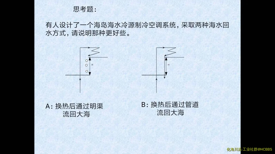

[其它] 来讨论一下,到底哪种比较好?
1.5K |6
郭林飞_CDJRVIP会员 VIP会员 | 显示全部楼层 |阅读模式       最后访问IP山东省

各有利弊,明渠便于清理疏通处理,暗管地表面清洁安全。明渠有一定的占地面积,安全、占地是弊端。暗管疏通清理是问题。

是我的話選A
就熱力學角度都一樣  因為熱交換器大小是固定的  所以相對出入口溫度基本上兩者相比都一樣
用明管只要保溫,暗管還要考慮日後保養
最重要的是流體是高溫海水 相對腐蝕率高  用明管好檢查跟保養

对,但是热力学角度应该有差别,这是热力学课上的题目,所以管道肯定有他的热力学方面的优势,否则这个题目就没有意义了

也許小弟愚笨,看不出來跟熱力學有何關係,哈哈
海水應該是為了被拿來冷卻吸熱,但在熱交換器的大小不變的情況下,基本上效能是一樣(出入口溫度)
而今天討論的是管路要明管或暗管,不管是哪個都要防護....除非你不想保溫、埋在地下不想防護...
我才能聯想到所謂熱力學的概念...用大氣冷卻或土壤吸熱....
但...大氣冷卻人會燙傷  埋在地下會加速鏽蝕...
在這樣考量下還有需要考慮所謂的熱力學嗎?

你真是太谦虚了,可能真的和热力学无关,我们老师也没有后续讲解这个题目。
