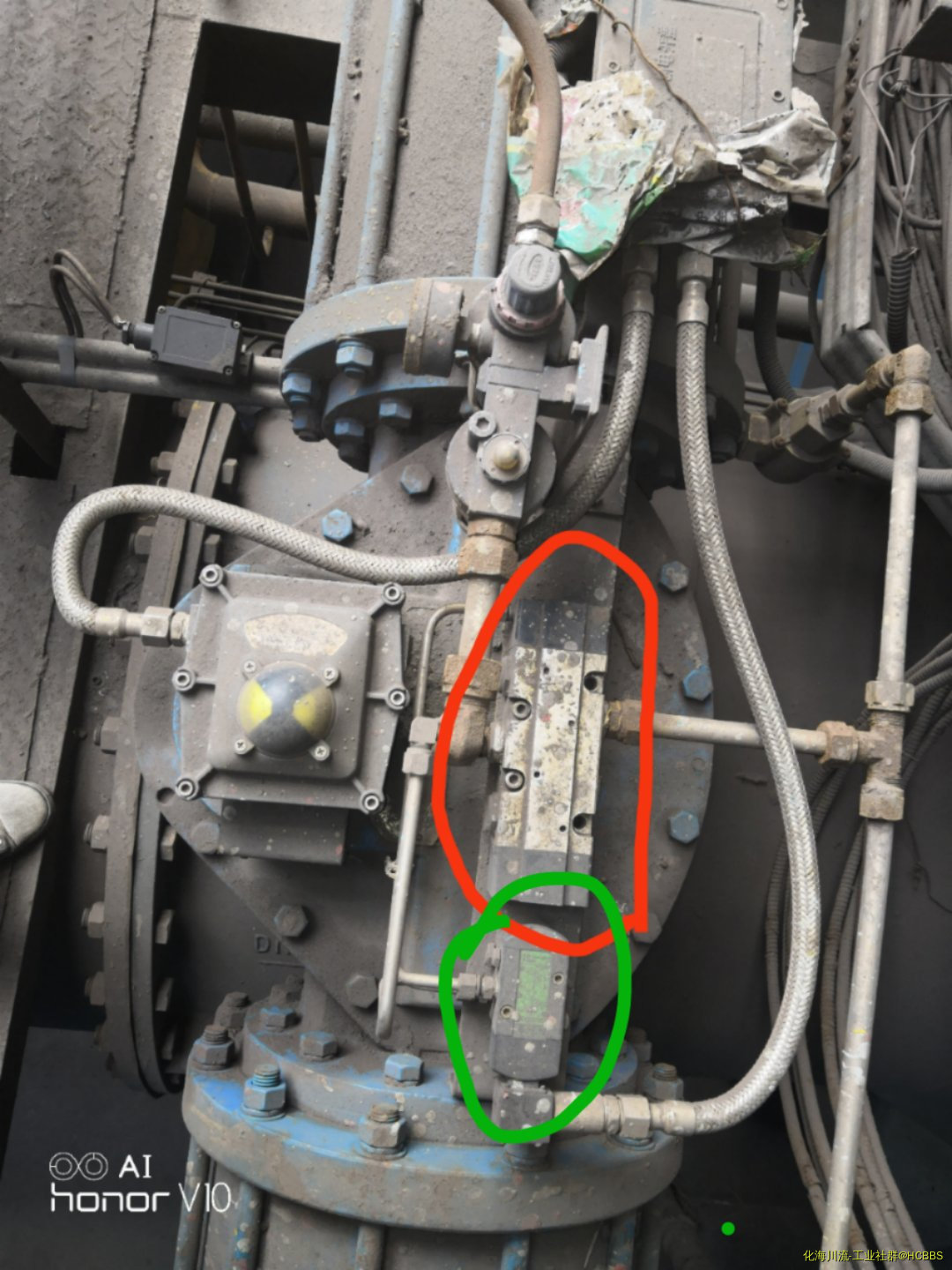

[讨论] 气动门的这个组件是干嘛用的啊
3.8K |23
LF19880221VIP会员 VIP会员 | 显示全部楼层 |阅读模式       最后访问IP江苏省
如图,请教各位海友,红色框里这个是啥?作用干嘛的

红色是电磁阀,绿色是电磁阀线圈,电磁阀是切换气路用的

绿色是电控电磁阀
红色是气控阀

我认为绿色的就只是一个电磁阀。样子也很像。而红色的是快速排气阀。其实要不要它也一样工作,只是排气的时候不快。这种阀门一般进气满排气快。属于快切阀。

LF19880221楼主 VIP会员 VIP会员 | 显示全部楼层       最后访问IP江苏省

聂剑豪VIP会员 VIP会员 | 显示全部楼层       最后访问IP江西省
海川小学3年  |  头衔:  【仪表中级工程师】
红色是换向阀,绿色是电磁阀(ASCO551/531)

▓°锁定未来VIP会员 VIP会员 | 显示全部楼层       最后访问IP山东省
红色电磁阀控制绿色换向阀来放大气源压力

绿色电磁阀控制红色气动切换模块,实现阀门的快速动作,是开还是关还要看现场阀门的具体情况。是快速进气的,不是排气。

红色的气动加速器。也叫继动器,通过气源驱动顶开另一个排气管道,实现快排。

电磁阀的线圈在它的一侧,此电磁阀为单电
发表于 2018-9-30 21:50:14
军徽81VIP会员 VIP会员 | 显示全部楼层       最后访问IP河南省
电磁阀分单电和双电,也就说电磁阀分一个线圈和两个线圈的。
