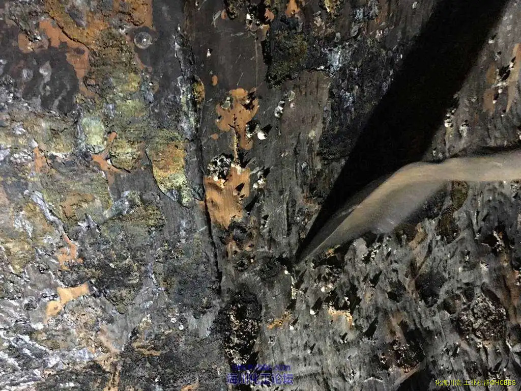

永劫回归VIP会员 VIP会员 | 显示全部楼层       最后访问IP福建省
我司材料可以用于热电厂海水循环管道防腐
