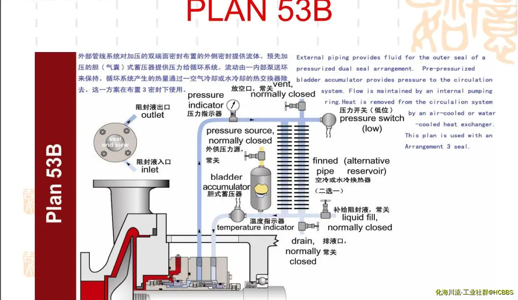

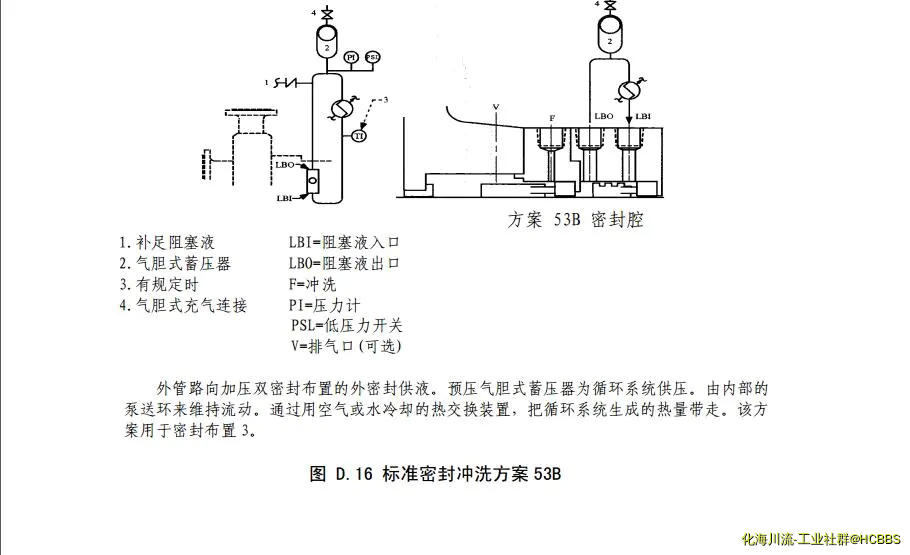

[求助] PLAN 53B的囊式蓄能器应该在进冷却器前还是冷却器后?
1.8K |5
682上面的简图是在进冷却器前
搜到的图片却是有在冷却器后的
https://bbs.hcbbs.com/forum.php? ... 33&pid=16427933
是在前在后无所谓还是要以682为准
还请高手斧正
谢谢O(∩_∩)O哈~
发表于 2018-9-17 20:29:37
qy576100527 + 4 发起议题

看图,API

对比图,看看

是在前在后无所谓,但是通常设在换热器出口

前后确实关系不大,设置目的主要是保证封液压力高于泵蜗壳内介质压力~~~

前后都可以,如果考虑金属的传热,接后面隔离液温度低,对皮囊应该会好一些吧
