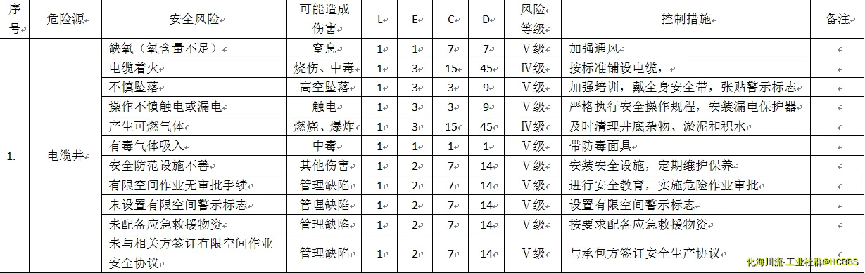

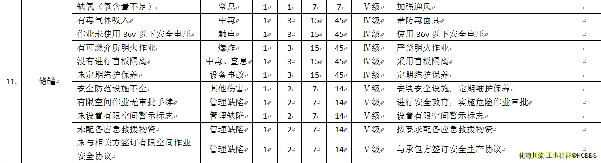

20种有限空间安全风险辨识清单:

谢谢版主分享,安全风险辨识清单非常实用!

LEC法不适用于该作业的风险评价

我觉得挺好,现状评价有限空间分析时候可以用。
