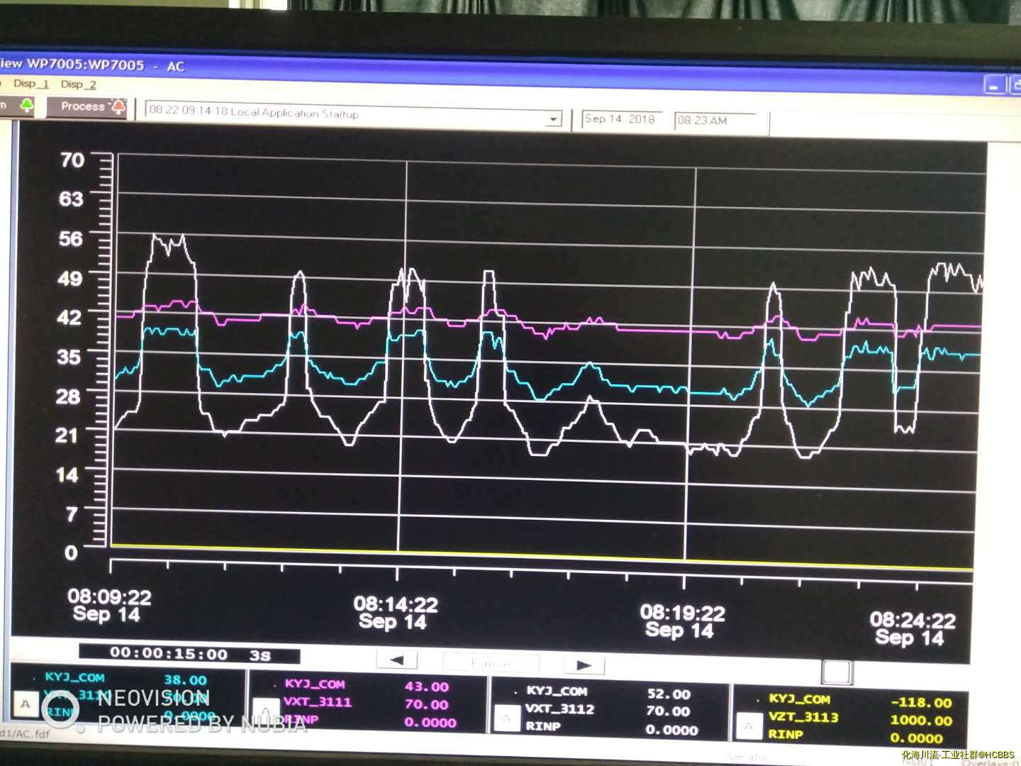

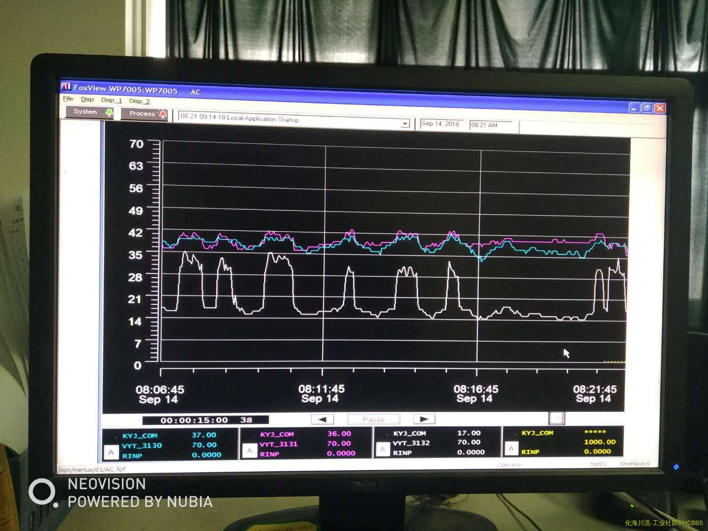

请教各位专家:库珀压缩机由于三级振动高联锁跳车。厂家来人更换三级转子总成和一二三级轴瓦。开车后振动还是呈现周期性波动。因为是抢修一二级转子未做动平衡,转子频谱分析一二级叶轮存在不平衡情况。想请教一下转子之间会不会存在影响。

有没趁机清理叶轮和流道?~~

chengang291楼主 VIP会员 VIP会员 | 显示全部楼层       最后访问IP江苏省
搞过了

魏宏军VIP会员 VIP会员 | 显示全部楼层       最后访问IP内蒙古自治区
对于厂家要求更换三级转子和轴承,有没有说明是什么原因?振动的原因很多,应该对原因进行分析,制定可靠地处理方案,否则就变成头疼医头,脚疼医脚了。

lyhejfVIP会员 VIP会员 | 显示全部楼层       最后访问IP河南省
感觉和机子本身没什么关系,看看电机和联轴器

需要帮助的人VIP会员 VIP会员 | 显示全部楼层       最后访问IP印度尼西亚
如果不做动平衡,会振动加大影响机组运行,严重情况下会造成轴承损坏。
