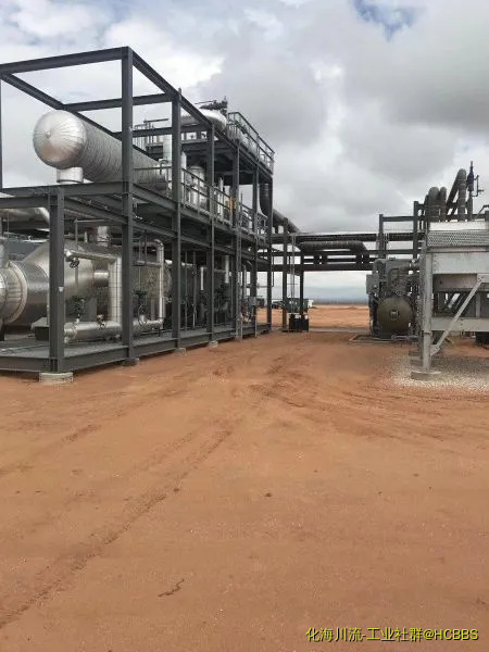

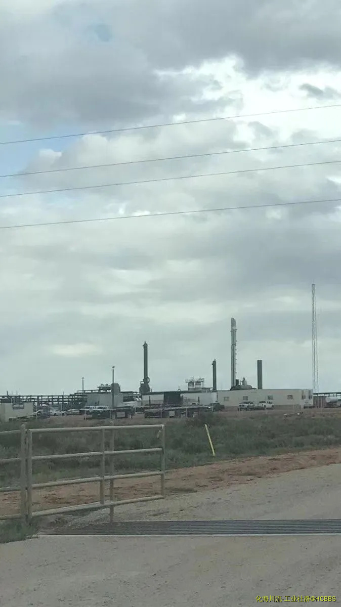

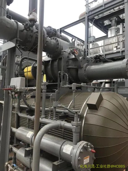

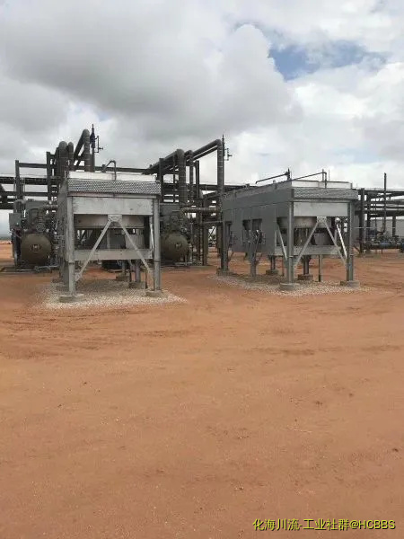

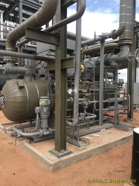

今天在中国的西部考察一个某石油公司的天然气处理厂,突然想起了去年和美国江森FRICK工厂的兄弟一起在美国西部的一个天然气厂参观的项目,安装人员做的油分和管道的保温工程细节真是做到精益求精,虽然项目所在地是一个荒无人烟鸟都不拉屎的地方,但是这个约克丙烷压缩机天然气处理项目设备和管道的安装绝对称得上精品工程,值得咱们国人学习。
