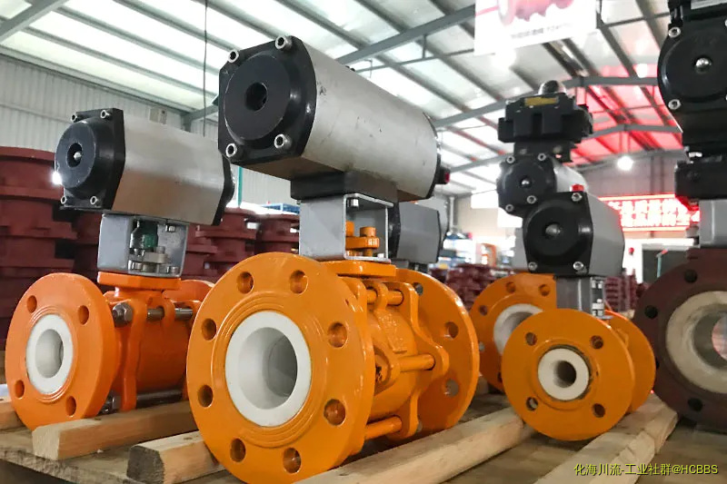

在脱硫项目上用的电动调节陶瓷v型球阀,介质为16%石灰浆液,温度为30度左右,流量2m3/H经过一段时间使用发现调节性差,球芯碎裂.现在考虑更换。求助各位海友,还有哪种调节阀适合石灰浆调节的,偏心旋塞阀可以用么?

有没有用硬密封?

可能内衬的陶瓷没做好。口径多少?

用2205的阀板

脱硫项目输送石灰水,泵一般的用内衬超高分子材质就够用了,阀门也是一样吧,衬塑 衬陶瓷。

可能是制造工艺的事,陶瓷很耐用
