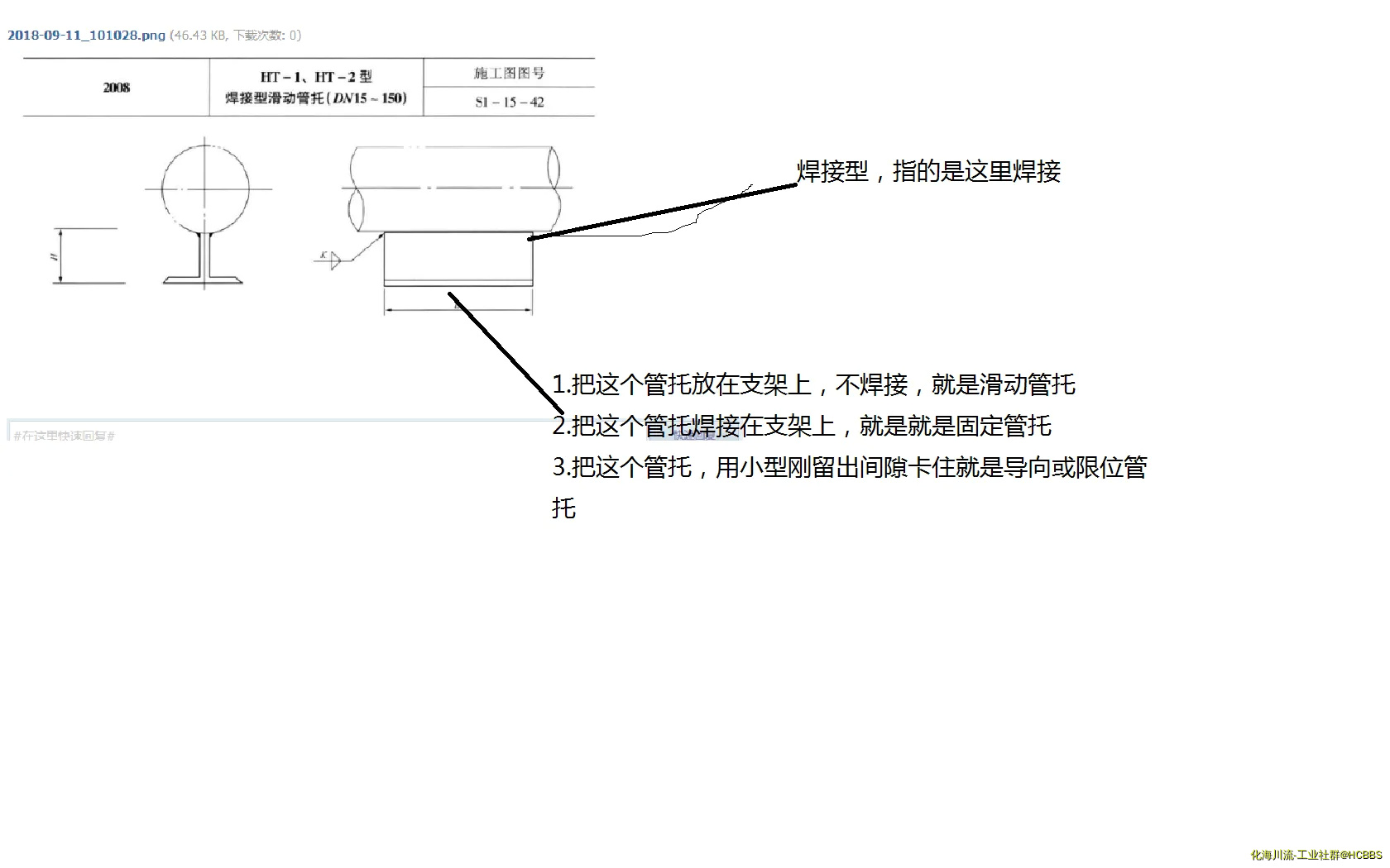

[求助] 焊接型滑动管托

简介--T型结构焊接到管线上,然后跟着管线一起在支撑上滑动。 也就是说,T型结构下面会有个型钢,两者之间不焊接。-登录查看全文

简介--幸好有你 发表于 2018-9-11 10:51 T型结构焊接到管线上,然后跟着管线一起在支撑上滑动。 也就是说,T型结构下面会有个型钢,两者之间不焊接 ... 正解 解答的真专业.谢谢! ...-登录查看全文

简介--这对应的是带stopper 的管鞋,这种是滑动的 ,不过一般都装 guide 限位。-登录查看全文

简介--1.把这个管托放在支架上,不焊接,就是滑动管托 2.把这个管托焊接在支架上,就是就是固定管托 3.把这个管托,用小型刚留出间隙卡住就是导向或限位管托 ...-登录查看全文

简介--1.把这个管托放在支架上,不焊接,就是滑动管托 2.把这个管托焊接在支架上,就是就是固定管托 3.把这个管托,用小型刚留出间隙卡住就是导向或限位管托 见图片 ...-登录查看全文

简介--张先生2015 发表于 2018-9-15 13:03 1.把这个管托放在支架上,不焊接,就是滑动管托 2.把这个管托焊接在支架上,就是就是固定管托 3.把这个管 ... 其它的正确,但T型管托不能用作固定 ...-登录查看全文

简介--张先生2015 发表于 2018-9-15 13:03 1.把这个管托放在支架上,不焊接,就是滑动管托 2.把这个管托焊接在支架上,就是就是固定管托 3.把这个管 ... 感谢你如此详细的回答 明白了 ...-登录查看全文

简介--生活开了个玩笑 发表于 2018-9-17 11:56 其它的正确,但T型管托不能用作固定 保温的固定管托-登录查看全文

简介--张先生2015 发表于 2018-09-15 13:03 1.把这个管托放在支架上,不焊接,就是滑动管托<br />2固定管托也不能跟支架焊死-登录查看全文
