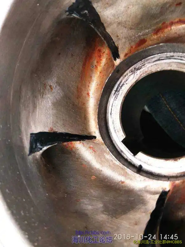

3983596_FPPZ楼主 VIP会员 VIP会员 | 显示全部楼层       最后访问IP江苏省
荣誉会员  |  头衔:  TA未设置
入口修磨之前
发表于 2018-10-31 08:09:50
修磨前
修磨前
156026692 + 5 积极参与
荣誉会员  |  头衔:  TA未设置
修磨后,待试验
发表于 2018-10-31 08:10:19
156026692 + 5 资料文件共享
荣誉会员  |  头衔:  TA未设置
昨天修磨后的叶轮上试验台试验了,报告显示扬程切割比较准确,几乎在合格之上限,振动仍旧很OK,但是汽蚀余量不行了,从上次的3.2增加至3.6米差很多,推测是切割叶轮后,泵额定流量未变,导致泵在切割后的较大流量点运行所致。因为汽蚀余量不合格(应不大于3.0),所以还是要想办法继续修,真怕把叶轮修废了
发表于 2018-11-6 16:06:13
