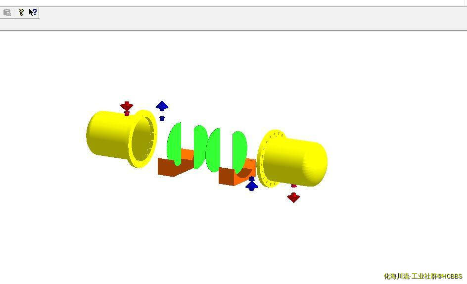

如图有含重烃的天然气热物流40℃,和冷的天然气冷物流-50℃,换热后热物流降低达到0℃,有重烃液体出来,换热器为BEM,热物流是不是应该走管程呀?不然冷凝的液体被折流板挡住了,影响换热效果?

有相变的最好走壳程,利于传热。
当然,还得综合考虑,比如流量,压力和允许压降等因素。

相变不是选择管程壳程配置的最重要因素,折流板挡冷凝液这种问题是可以解决的,个人感觉压力、危害性、压降、结垢问题的优先度都要更高一些。

介质既然有相变发生,当然应该走壳程,难道你不好奇液相的液位在哪吗,只有壳程可以设置上下引出,安装液位计,满足你的好奇心,这是介质走管程做不到的。
