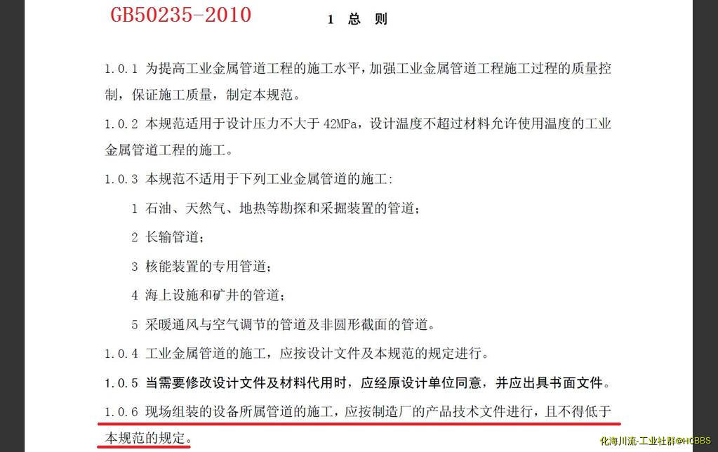

GB 50316-2008中适用范围有一条这个规定,“制造厂成套设计的设备或机器所属的管道”不适用这个标准。那么,制造厂成套设计的设备或机器所属的管道,应该按照哪个标准设计?
