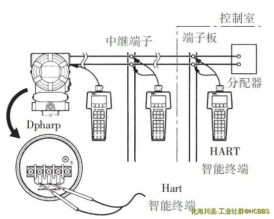

我现在有安装好了EJA110A,EJA430E,EJA118E,EJA530E几台变送器,均为HART,需要调试,可用375吗,直接把表并在变送器2个端子上可以吗?网上的图都说要串个250的电阻,有必要吗?能上图最好,谢谢各位海友给以解答!

只要是Hart协议,两线制的均可直接挂在两线端子上,假如通讯不上时,在mA回路里串入250左右的电阻,然后挂在电阻两端即可

如果变送器已经接在安全栅上,可以直接接手操器,如果接的是开关电源,就得串接一个电阻,建议直接加个安全栅,自带电阻的

直接接到端子上就行,通讯不上再串电阻

eja是横河的,横河的一般来说hart都不太好,如果现场装好的,可以直接连375.先试试吧

如果已经安装到现场和室内仪表连接好了,那就不用串联250的电阻了。如果在室内直接校验变送器,需串联电阻进行校验和设置。

室内校加电阻,室外校不加电阻,怎么算是室内校还是室外校?  详情 回复 发表于 2018-9-10 23:11

横河变送器hart非常之让人泪奔,大热天在太阳下手操器挂不上,然后到处找电阻,无语。如果能够决定采购品牌,建议还是罗斯蒙特,这个不是媚外,确实很稳定

室内校,也就是说不加二次表

一般不用可以直接并在端子上,如果HART连接不上再考虑,加电阻
