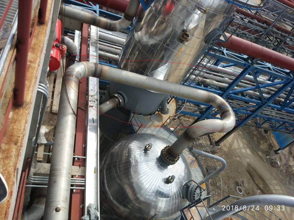

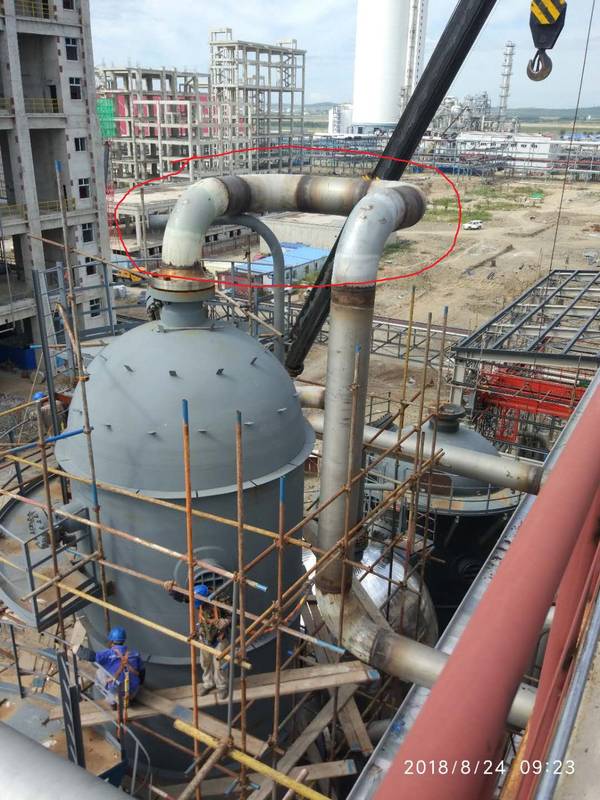

[讨论] 我就奇怪这管道为啥这样设计?

减小应力

1、缓解热应力;2、工艺要求。

经过应力计算需要增加自然补偿,吸收变形,所以拐了很多弯
但是确实有点丑,
应该讲应力计算结果与工业美学结合一下
发表于 2018-9-5 10:20:20
955559 + 3 积极参与
考虑膨胀问题吧,防止设备管口额外受力。

管道应力问题

增加管道柔性,降低设备受力

是个高压设备,防止管道应力,把塔拉倒了,不过管道这样兜一圈,没什么意义吧,拐这么小的弯,能有多少缓冲?

赞同 应力算出来的 肯定不会有这么小的弯 有点作用都不起 不知道是出于什么考虑~~~

貌似是用于消除热应力,可是为啥管道支架选用固定支架;还有,看着太难受了,强迫症都有了。。。

热管,消除应力

难道是自然偿弯
发表于 2018-9-11 10:16:38
不能讲这和应力有太多关系吧,这个是反应器还是分离器,还是看压力和温度,管廊上有一弹簧支架。立管高度又太高,所以还是找当事人现身说法。

确实是用来补偿热膨胀的
发表于 2018-9-11 11:41:07
这是管道应力分析的结果,
如果直接横平竖直的连接的话,在操作工况时,这个静设备的管嘴受力会超出许用值,导致设备管嘴变形,甚至裂纹.
通过增加弯头的数量,靠弯头的拐弯来吸收管道的热胀位移,来缓解静设备的管嘴受力,使之小于允许值.
其实,也不难看,你仔细看看化工厂的高温管道,基本上都是采用这种自然补偿来吸收管系的热胀位移的.
