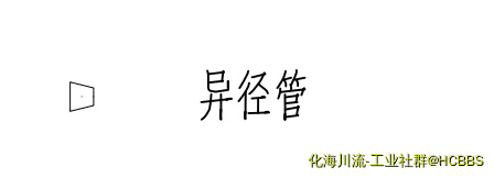

[讨论] 各位大神们,请教一下工艺管道图纸上偏心大小头怎么识别,最好是举例说明(主要是立管上的偏心大小头)谢谢,问题解决了打赏

简介--同心大小头符号为等腰三角形,偏心大小头为直角三角形,大小头处通常会有管径变化的标注,如150/100-登录查看全文

简介--  偏心大小头在配管图上应该标出了是顶平或者底平,不然无法安装了。-登录查看全文

简介--变径是不是这样的啊?-登录查看全文

简介--配管图上FOB表示底平,FOT表示顶平。。。不过确实没见过立管用偏小的大小头。。。-登录查看全文
