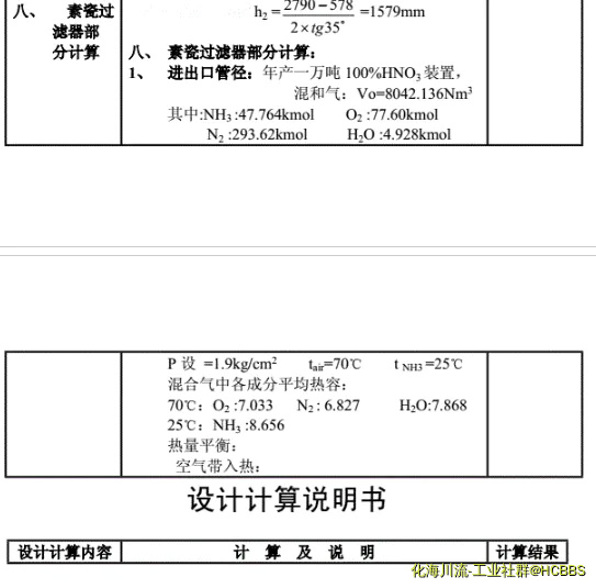

最近接了个小改造,业主要求在氨气管道上安装素瓷过滤器,过滤其中的油雾和铁锈,素瓷过滤器很少接触,不知道是怎样的过滤器,过滤油雾和铁锈需要多少目的精度,各位大神帮帮忙!

简介--可以参照下下面的计算过程: .guestviewthumb {margin:10px auto; text-align:center;}.guestviewthumb a {font-size:12px;}.guestviewthumb_cur {cursor:url("template/one_default/assets/common/scf.gif"), def ...-登录查看全文
